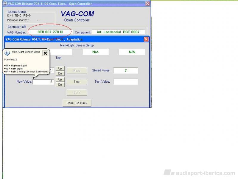

Pues yo sumo 1+2+4+8+16+32+64+512+1024+2048=3711 y luego como me da problemas a veces al cerrar el coche le reste 4 y ya no me da problemas Y como miro lo de la configuracion??? S2 javier de que año es tu coche? los coches con centralita 8E0 959 433 CC o superior no deben sumar 16 esto no se activa nunca. y tambien se debe activar tengas o no alarma debes sumar 4096. teniendo en cienta estas dos cosas si sumas 4 se pondra el cierre selectivo y si no lo sumas el cierre centralizado normal. SALUDOS Pues mi coche es de 04-2005 es el B7 basico Como se si llevo esa centralita S2 metete con el vagcom en modulo 46 y seria donde pone vag number. te pongo una foto con un circulo rojo.
