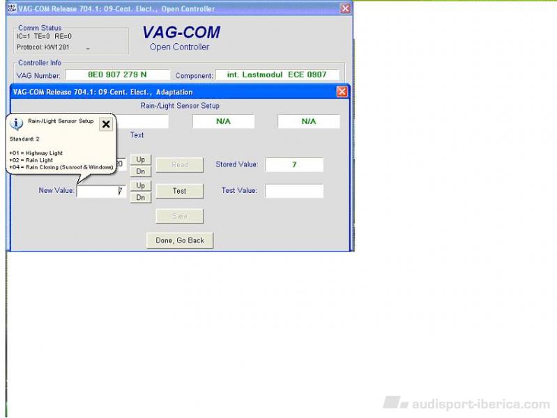

ya que estoy os pongo una codificacion para los que teneis sensor de lluvia y luces. modulo 9 canal 20 de adaption viene 2 por defecto que significa que se nciendan las luces si llueve. si sumamos 1 seran luces de autopista ,se encienden si vas a mas de 150 durnte unos 15 segundos ,se quedaran encendidas hasta que paremos o entremos en una poblacion,por cierto se encienden las luces exteriores pero las interiores no (cuadro ,botones etc) si sumamos 4 se cerrara automaticamente ventanas y techo corredizo si llueve .( esto solo me ha funcionado una vez con las ventanas no tengo techo) pongo una captura para que lo veais.

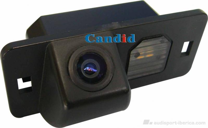

tourist 8x3 es la medida del espacio de luz de matricula. y necesitas saber el del q7 y del a6 nuevo no? mi pregunta es :alguna vez habeis quitado el porta luz de la matricula con el tirador del maletero ? resulta que las luces de matricula por dentro llevan como una caja metalica hay que asegurarse que camara es la que cabe dentro aparte de lo del tornillo. la del A6 parece bastante poco profunda o sea que bien y la ultima que he puesto yo no se ve pero es de un solo tornillo con lo cual deberia ser igual.
habeis mirado el coche? la verdad es que yo solo le veo un tornillo con lo cual habria que ver si realmente vale esa o seria la del a6 o esta que es para audi tambien.y tiene solo un tornillo.

yo el interfaz ya lo tengo y como se realiza el cableado para que salte la imagen al poner la marcha atras ya lo tengo estudiado y el forero genoso lo tiene puesto en su coche y funciona a la perfeccion. ya os dire como se hace . le he puesto un mensaje al vendedor preguntando por lo del led si es blanco o amarillo y si tiene recambio. y eso. yo me decanto por la sony tambien. pue por la info que pones trabajaria mejor con peor luz por ejemplo garajes. ya somos tres a ver si la gente se anima.
la verdad es que no se cuantas lineas tendra el rnse y en cuanto al led le preuntare a ver que me dice .
segun el la calidad de imagen es mucho mucho mejor.pero vete a saber. desde luego CMOS y CCD parecen tecnologias diferentes a ver si alguien nos saca de dudas . . la luz dice que es led y que no da fallo en el FIS por que tiene una resistencia o me parece entender eso. te pongo las instrucciones de montaje. CA549_camera_installation_instruction.pdf
no te quedas sin una luz si te fijas lleva una pequeñita de la misma intensidad que la original segun el fabricante. he hablado con ellos y con la misma caracasa tienen dos camaras: 1. una con lente CMOS de 170 grados angulo de vision. vale unos 35 dolares 2.la otra con lente sony CCD de 1.3" y 170 grados de angulo de vision. vale unos 49 dolares. estos precios son comprando 10 y con unos 37 dolares de portes para las diez juntas. a ver si juntamos un grupo y las traemos.cuantos mas mas barato salen.
hablando de camara trasera estoy pensando poner esta. mirar el post y darme opinion gracias.queda casi como la original http://www.audisport-iberica.com/foro/inde...howtopic=189480
pues estoy pensando en ponerle la camara de vision trasera pero la original me sale por mas de 200 y pico. y he visto esta que queda igual casi que la original se quita una luz de la matricula y se pone en su lugar .sin hacer nada mas. que os parece darme opiniones.
