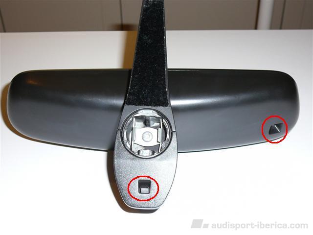

aqui esta el mensaje si te fijas en el mensaje o me lo parece a mi pero intento instalar el espejo con solo dos sensores de luz y dice que funcionaba mal y que el sensor de lluvia ná de ná pero dice la posibilidad del sensor del 2001 (cosa rara investigare a ver que encuentro) -

si quieres las luces auto no , 2 son para el espejo verifica la luz delante y dtras y el otro es para las luces auto. lo que no se si con dos sera suficiente para las luces auto. -

si en teoria tu espejo deberia ser sin sensor de lluvia . seria este que lleva un sensor hacia la luna para las luces auto. foto:elfuracon -
no se si decirtelo pues no me miraste lo del conmutador que te pedi.................................jaja es broma si tienes sensor de lluvia ya metete en modulo 9 despues en adaption(10) y busca el canal 20 si no recuerdo mal hay que sumar 4 al valor que tengas. Gracias mitch2... Por cierto de que conmutador hablas ....es que teng mu mala memoria tu tienes de serie el sensor de lluvia y el de luces y en otro post te pedi que me miraras el numero de serie y letra del conmutador ,pero no te preocupes que nos pasa a todods cuando el post va bajando http://www.audisport-iberica.com/foro/inde...howtopic=182371 Mil disculpas tio, no habia leido eso en el post, la verdad es que me tiré bastante tiempo sin meterme, conseguiste poner el SENSOR DE LLUVIA? Si necesitas algo mandame un MP que asi lo veo fijo. De nuevo lo siento compañero que no pasa nada hombre es normal el post va bajando y no lo vemos y al final se nos olvida no hay problema. le he puesto el sensor de lluvia y las luces AUTO funcionando al 100% solo me falta el coming.
