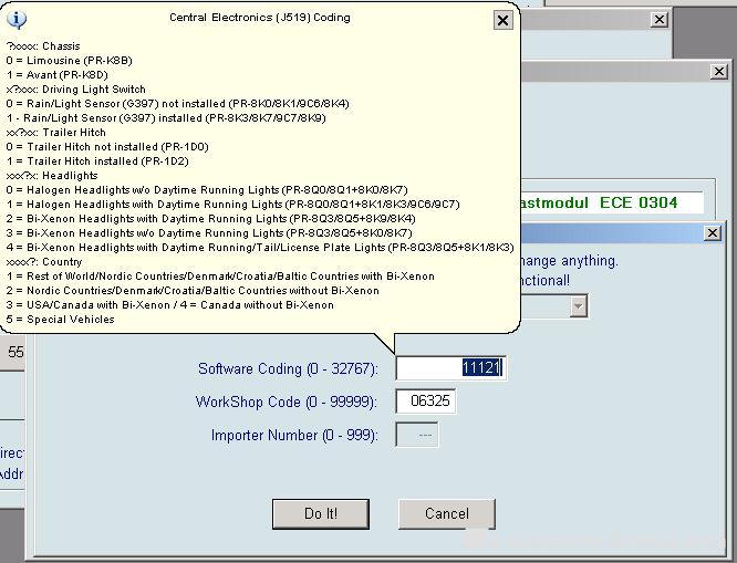

no se si decirtelo pues no me miraste lo del conmutador que te pedi.................................jaja es broma si tienes sensor de lluvia ya metete en modulo 9 despues en adaption(10) y busca el canal 20 si no recuerdo mal hay que sumar 4 al valor que tengas. Gracias mitch2... Por cierto de que conmutador hablas ....es que teng mu mala memoria tu tienes de serie el sensor de lluvia y el de luces y en otro post te pedi que me miraras el numero de serie y letra del conmutador ,pero no te preocupes que nos pasa a todods cuando el post va bajando http://www.audisport-iberica.com/foro/inde...howtopic=182371

en los soft coding. es en el canal 20 del modulo 9 Mitch2, tu sabes de esto, ...como te va el retrovisor con brújula que te vendí, supongo que lo tienes funcionando. Un saludo. por cierto ekirne cuando le pongas los espejos exteriores haz un manual que yo estoy muy interesado en ponerlos. lo que no consigo es que me funcionen las luces auto leiste mi MP? funcionando a la perfeccion con sensor de lluvia .por cierto ekirne lo del byte9 en los longcoding lo has probado . yo en el mio que es canal 20 si ,lo que no se es porque me va a veces y otras no. Mi centralita no admite el sensor de lluvia, de ahí que te lo vendiera, me consuelo con ponerle los retrovisores exteriores tambien que ahora he comprado. Un saludo.
en los soft coding. es en el canal 20 del modulo 9 Mitch2, tu sabes de esto, ...como te va el retrovisor con brújula que te vendí, supongo que lo tienes funcionando. Un saludo. funcionando a la perfeccion con sensor de lluvia .por cierto ekirne lo del byte9 en los longcoding lo has probado . yo en el mio que es canal 20 si ,lo que no se es porque me va a veces y otras no. Hola Mitch2, Entonces me confirmas que para los que tenemos el cable 805 que no funciona con long-coding si funciona como dices, Módulo: 46 Central Conv canal 20 del modulo 9 Te lo digo por que yo si tengo sensor de lluvia, elevalunas eléctricos y techo corredizo. Y si tu dices que eres despistaou, seguro que si miras a tu alrededor sere yo, si ese, el que no encuentra el coche en el centro comercial, jajaja. Un Saludo modulo 9 (central electronics) adaption (10)canal 20 para un b7 funciona tu que coche tienes
