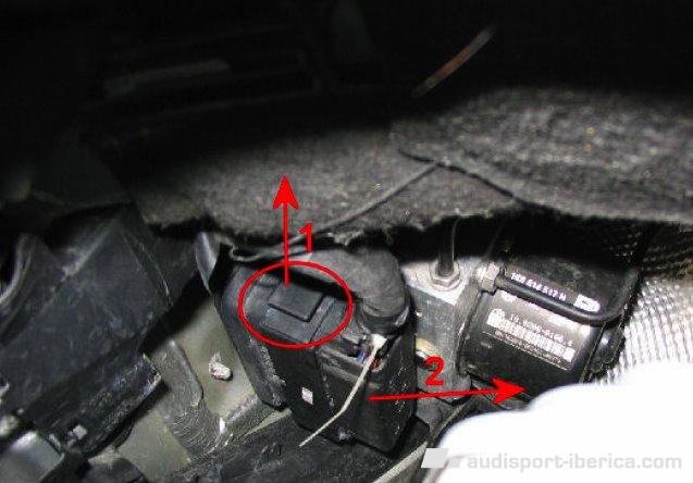

Control de presion de neumaticos a posteriori
mitch2 responde a mitch2 de discusión en Electricidad / Electrónica Audi
buen brico SANI!!!! ahora el fin de semana a ver que realmente funciona por cierto sani si funciona seria una buena aportacion que dijeras de que año es tu coche y la referencia de la centralita . por cierto si necesitas alguna foto del doc. que te pase las tengo en grande en una carpeta si quieres te paso la que necesites o te la pongo en el post lo que tu me digas. SAludos y espero que funcione. -
la centralita ABS esta en el lado derecho del motor es decir mirando de frente al coche a la izquierda. es lo que en tiendo yo en el doc que te pase. -

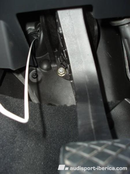

segun esto hay un pasa muros por donde pasa el cable del embrague y otro donde el cable del capo. "You have to get one wire through the firewall. Take a stiff wire clotheshanger and make yourself a tool about 60cm (2 feet) long with a large loop at one end for a handle. Poke the point of this wire through the grommet in the driver's footwell that is to the left of the clutch pedal, where there is already a wiring harness going through. " -
pues voy a investigar un poco puesto que el otro dia en un foro aleman vi fotos de un A4 con el botoncito de marras, si hay boton es el sistema del A3 no? por 22 euros me da hasta rabia no tener un A3 para ponerselo. -
