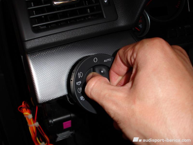

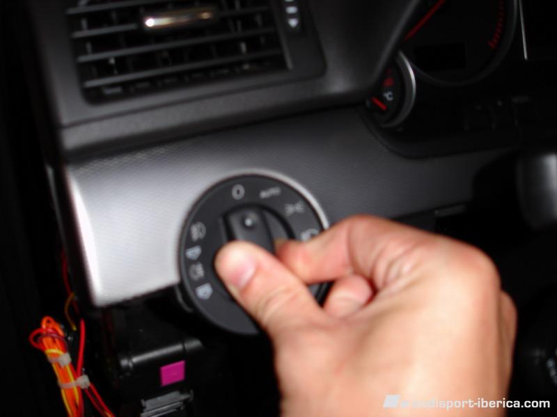

  19. asi : foto cortesia del post de Mark sobre el sensor de luces.
  20. no del de las luces : mira como lo hace mark y despues lo giras un poco a la derecha y tiras
