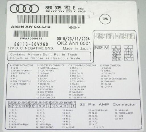

o lo tienes mal o te has equivocado al escribirestan al reves tiene que ser el can high va al pin 9 de conector D y el can low al pin 10 del conector D del RNSE cambialos y nos cuentas que tal? foto por cortesia de bombai SALUDOS
