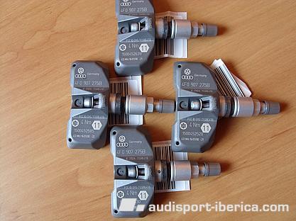

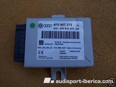

Sensor de presion a posteriori en A4/B7
mitch2 responde a tonielmanco de discusión en Electricidad / Electrónica Audi
aqui tienes el sistema entero sensores,antenas y centralita de lamarca que monta audi http://www.beru.com/download/produkte/fachaufsatz_tss_e.pdf instrucciones de montaje: http://www.beru.com/download/produkte/mont...itung_tss_e.pdf -
creo que tambien se necesita centralita pero no estoy seguro igual es de algo antiguo: ahi va la ref busca a ver que tal en el etka y eso en teoria para el nuestro deberia ser 8E0 907 273 y el de los neumaticos 8E0 907 275B pero muchas veces llevamos cosas del A6 que no le han cambiado referencia mira a ver si te sale algo. SAludos PDen ebay estaban los 4 sensores a 90 y la centralita a 45 -
yo no he leido las instrucciones las voy a leer ,no obstante creo que a lo que tu te refieres es que en el A3 hay boton y sale en el cuadro de instrumentos un pitido, y en el A4 sale en el FIS. voy a leer las instrucciones a ver que saco o nos podria alguien iluminar un poco............ Hola de nuevo, lo que quiero decir es que digamos que lo que con el A3 se hace desde un boton, en el A4 no existe es boton (o almenos eso creo),si no que se realiza desde el menu del FIS, pero esto me plantea una duda, pq creo que para tener el menu del fis, debes tener el FIS de color. Tambien en stage motion a un kit de presion de neumaticos y tambien se habla de sensores en las ruedas y tal ... me da que el del A4 es mas completo que el del A3, o igual existe dos versiones (digamos la basica y la mas completa) ... ¿nadie lo tiene de serie? ¿Nadie nunca se ha planteado de instalarlo? haber si se anima "el cotarro" .. y sacamos algo en claro ... Este finde mirare en el elsawin haber si se puede deducir algo .. tenias tu razon el del A4,A6,A8 es diferente no hay boton es atrves del fis y con un sensor inalambrico en cada rueda los sensores ya los he encontrado son estos: creo que no se necesita mas solo activarlo en el fis con el vagcom en el modulo 17 canal 61,pero hay que asegurarse. la ref creo leer que es 4 FO 907 275 B a ver si ves algo en el ELSA y en el ETKA -
yo no he leido las instrucciones las voy a leer ,no obstante creo que a lo que tu te refieres es que en el A3 hay boton y sale en el cuadro de instrumentos un pitido, y en el A4 sale en el FIS. voy a leer las instrucciones a ver que saco o nos podria alguien iluminar un poco............ -
yo tengo un a4 b7 como tu y lo del otro post lo estaba viendo para el mio pero no se aleman y no te purdo decir como se hace exactamente si sabes aleman traducelo y miramos en el nuestro. como depende de la centralita abs no creo que inporte si es a3 o a4. http://www.audisport-iberica.com/foro/inde...howtopic=177345 -
