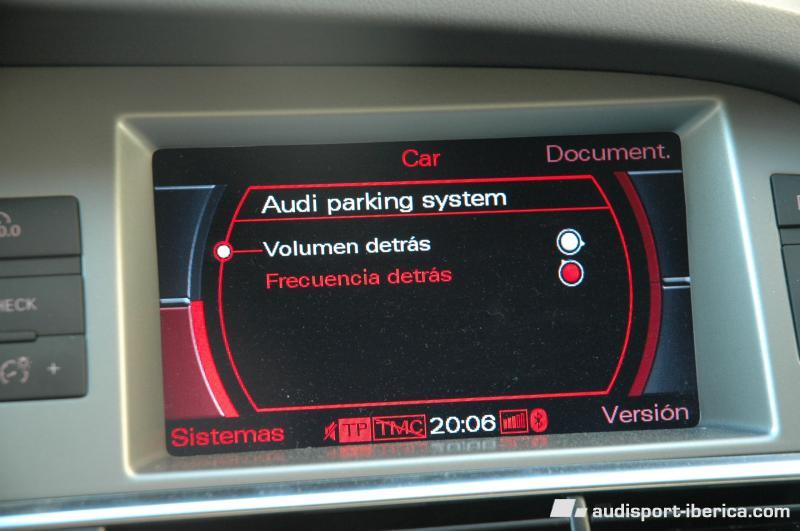

Vamos a ver tu por el MMI en la opcion CAR puedes acceder al audi parking system para subir y bajar el volumen y la frecuencia del parkitronic una pantalla como esta : por que si no me da que tu centralita no va ni siquiera conectada al coche .Estos cab***es de AUDI.........
te dice que el modulo 19 esta mal codificado los otros dos fallos son intermitentes es decir pueden ser que han pasado una vez y no tienen por que volver a pasar .has estado tocando cosas en el coche con el vag porque pone que el modulo 19 esta mal codificado. de todas maneras hazle un test al cable como te digo a ver si funcionan todas las lineas de acceso al coche.
