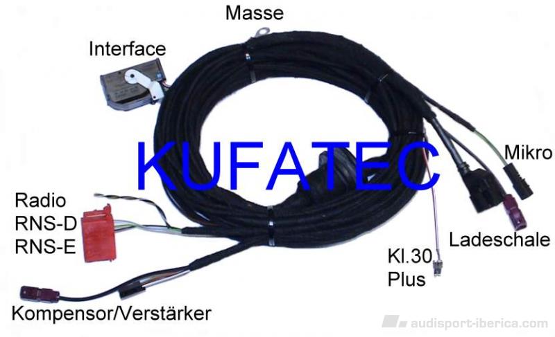

ok,entonces de los cables que van a la antena y demas me olvido,verdad?????.....,yo lo que llevo en el coche es el tipico telefono nokia que viene en el lateral del RNS-E,que no se si tendre q anularlo o que hacer con el......gracias micht2 por que me estas haciendo un favor grandisimo...... e slo que te digo si quieres anular la base del tlf no pongas los cables de antena y tlf . si no mira a ver si cerca de la base del tlf tienes los cables de la antena y los aprovechas en vez de poner los nuevos que los anulas y aprovechas la instalacion antigua depende del grado de complicacion que quieras. yo con el ultimo cable estoy contento pero deberias mirar esto ultimo porque puede merecer la pena ten en cuenta que el cable ya esta pasado igual quitas el navegador y la antena para la base esta ahi. haz lo que creas es mejor para ti sin complicarte la vida y si necesitas ayuda con el cable ya sabes para lo que necesites. ok,gracias mitch2,eso hare haber q tal sale.....por cierto veo q eres de murcia,me pillas a un paso practicamente.... pues si quieres que damos en algun sitio y te ayudo el fin de semana . como veas . -

ok,entonces de los cables que van a la antena y demas me olvido,verdad?????.....,yo lo que llevo en el coche es el tipico telefono nokia que viene en el lateral del RNS-E,que no se si tendre q anularlo o que hacer con el......gracias micht2 por que me estas haciendo un favor grandisimo...... e slo que te digo si quieres anular la base del tlf no pongas los cables de antena y tlf . si no mira a ver si cerca de la base del tlf tienes los cables de la antena y los aprovechas en vez de poner los nuevos que los anulas y aprovechas la instalacion antigua depende del grado de complicacion que quieras. yo con el ultimo cable estoy contento pero deberias mirar esto ultimo porque puede merecer la pena ten en cuenta que el cable ya esta pasado igual quitas el navegador y la antena para la base esta ahi. haz lo que creas es mejor para ti sin complicarte la vida y si necesitas ayuda con el cable ya sabes para lo que necesites. -

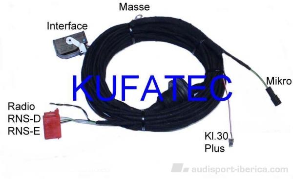

y este otro que es el que tengo yo es para el bluetooht solo (lo usas a traves del rnse igual que el otro, pero no cargas el movil ni te beneficias de la antena del techo): los dos cables son de kufatec y son para el B6 y este ultimi aunque para el B6 es el mismo que para el B7. con lo cual si quieres quitar la base o la cuna lo que tengas tendras que usar el ultimo o quitar loscables que te sobran del que has comprado , o hacer la instalacion como la tienes ahora mismo, en la del bluetooht solo te puedo ayudar, la otra supongo las cosas porque yo no tengo cuna ni antena en el techo. -

a ver illice yo la he montado desde cero en el coche lo que pasa es uqe tu segun tengo entendido tienes cuna o la base del tlf que hay al lado del navegador no? por que yo he instalado la centralita y mi cable no tiene ni la mitad de cables que tiene el tuyo y no creo que sea porque el mio sea B7 te cuento: este es para tener bluetoht con base o cuna y antena en el techo. si go en el siguiente post............................ -
