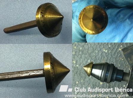

Copiad y pegad en una ventana nueva el siguiente enlace: http://www23.zippyshare.com/d/7366839/6473093/Reparaci%c3%b3n%20de%20la%204F1959617A.rar Espero que os sea útil. Saludos a todos Bueno compañeros, he de decir que aunque apliqué la reparación que os comento en el brico, a mi no me funcionó, así que para no dar más vueltas al tema he cambiado la electroválvula por una nueva 04F1959617B a 290€ comprada en servicio oficial. Una vez que tenía desmontada la vieja, he descubierto qué no ha permitido que la reparación sea exitosa. El caso es que al lijar las válvulas de latón, en mi caso tube que hacerlo bastante porque estaban muy deterioradas, y en ese proceso se reduce mínimamente la altura de la válvula, lo que hace que el actuador no cierre del todo y se permita el paso del anticongelante caliente por ella (por eso sale el aire caliente por las toberas del habitáculo). Aunque me falta confirmarlo, bastaría con meter una arandela a modo de cala en el "rabito" de la válvula de latón donde apoya el actuador plateado (el que lleva el muelle) para suplementar esa pérdida de altura. De momento es sólo una hipótesis por las pruebas que he hecho con la válvula vieja. Espero confirmarlo en cuanto tenga un rato. Saludos a todos, Raúl

Buenas, La pieza en cuestión es la 4F1959617B (La A ya no se fabrica) y el precio sale por unos 290€ en concesionario oficial. Cambiarla no es imposible, pero hay que ser algo mañoso para volver a meter los manguitos en la válvula nueva (son bastante cortos). -

Bueno, como os prometí, adjunto pongo un enlace para que el que quiera se descargue el brico para reparar la electroválvula. http://www23.zippyshare.com/d/7366839/6473093/Reparaci%c3%b3n%20de%20la%204F1959617A.rar Espero que os ayude. Muchas gracias a todos. Raúl_A6 -
Buenas a todos, he llevado a cabo la reparación y adjunto una breve explicación de cómo lo he hecho

Pues para mi desilusión, aunque efectivamente era esa electroválvula el foco del fallo, no he conseguido repararla del todo. Esta mañana vieniendo al trabajo y para mi sorpresa me he encontrado que el viernes arreglé el aire del acompañante, pero el mío lo jodí porque salía que se me rizaban las pestañas. Lo que si he demostrado es que era esa la avería, porque hay variación notable en la sintomatología. Cuando me lié con ello el viernes, los conos de latón estaban en muy malas condiciones, tenían una profunda huella del uso y me constó bastante igualar toda la superficie. He revisado el montaje otra vez y todo es correcto, y a simplevista los conos de latón están perfectos. A no ser que alguno me déis algún otro consejo, y para no marear más la perdiz, he decidido comprar la pieza completa y cambiarla yo mismo. Sé que es un dinero, pero ahora comienza el calor y para mi es imprescindible el aire acondicionado en el coche (viajes, niños...). Bueno, ya os iré contando cómo va la cosa. Saludos a todos. -

Madre, madre, no me lo creo... Pues era eso!! Al llegar del trabajo lo he hecho con mucho miedito y cual ha sido mi sorpresa que ha funcionado!! Esperemos que dure... He hecho fotos del proceso para completar el brico que había (muy bueno, por cierto) para incluir algun consejillo en la ejecucion. Muchas gracias a todos! -
