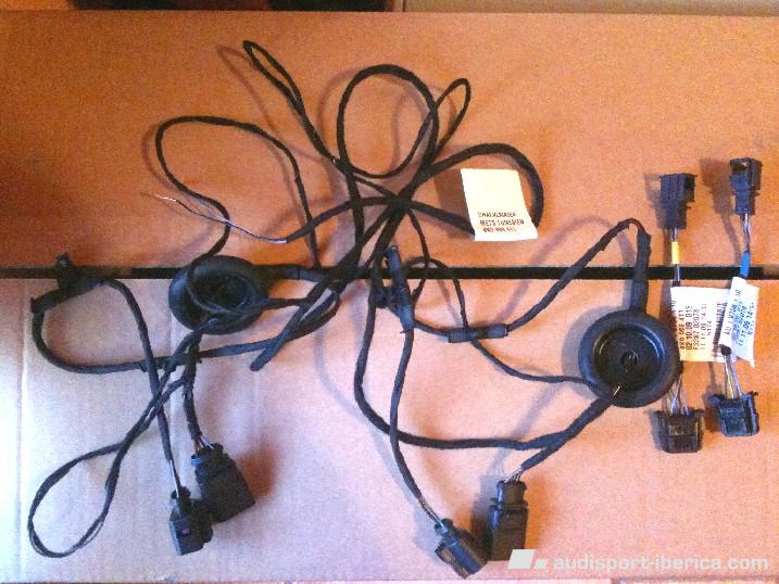

Nuevo avance en la insatalacion de los pilotos traseros led (Avant, cambia al berlina) - Ya tengo identificado todos los conectores y pines y tengo claro todo el proceso de montaje, pero.......... pero........... hay que cambiar la unidad de control y al cambierla sin codificar la nueva (creo que no podemos con el Vag) no arrancaria el coche con los riesgos de alguna averia, asi que si no teneis ningun aporte nuevo, me parece que no hay mas remedio de pasar por el conce a que realicen todo (instalacion y codificación) ó realizar todo el trabajo de cableado y cambiar las unidades y llevarlo en grua para que lo codifiquen Me veo pasando por caja. Algun Aporte Saludos -

Efectivamente el manual es que indicas!!! Tengo el ETKA version 7.0, Actualizacion 741 y no encuentro por donde buscar los grupo de rep. Puedes decirme por donde??? Los cables no son pocos, te adjunto una foto (8k9998411¨) van conectando. - Los dos cables (adaptadores de la derechade la foto), por un lado van conectados a los pilotos interriores (dcho e izq) y por el otro no conectan con los actuales del Avant mirare dentro del guarnecido y si no creo que tendre que sacar los cables-conector-metalico uno a uno y ponerlos en el otro. - los otros cables lleva dos cables-conector metalico me imagino que ira al al T170 ó T17P.... - Los otros cuatro conectores 2 a cada lado y cerca de la pieza circular de cubre chapa, dos de ellos (uno de cada lado) va a los pilotos exteriores y los otros dos conectores (uno a cada lado) no imagino donde pueden ir conectados ó bien, ira preaprado para conectar otro accesorio??? - Bueno creo que vamos descifrando un poco la instalación. - Cuando la tengamos, nos pasará como el Tempomat ó los retrovisores plegables... diremos que es facil y se animaran unos cuantos compis, ahora me veo al final de la instalación pasando por el conce a poner el SVM-Germany Gracias y seguimos -
