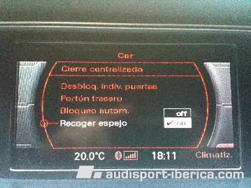

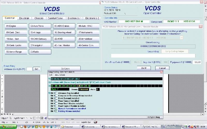

  2. Tema Resuelto Uffff! Gracias por las ayudas en espcial a nuestro queriodo vwgolf ACTVACION DE LOS RETROVISORES PLEGABLES (En la pantalla central) * Con la siguiente actuacion conseguimos modificar desde la pantalla central que se plieguen automaticamente al cerrar el coche (o no) y que al ponerlo en marcha se abran ellos solitos. - Módulo 46 (Centralita Trasera) - 07 - Byte 7 - Bit 7 (Holding mirror installed) Activarlo - Validarlo podeis ver mas info y fotos en este sitio del foro http://www.audisport-iberica.com/foro/inde...p;#entry2767089 Saludos
  3. La foto de la codifi.
  4. ACTVACION DE LOS RETROVISORES PLEGABLES (En la pantalla central) 1º- Gracias a VwGolf y a todos los demas que me habeis ayudado, el actualizar los labels de la 912 a mi 805 ha sido definitivo * Una vez realizado todos los trabajos de montaje de retrovisores, conmutador y espejos (podeis ver en el foro) codificamos los retrovisores y espejos e incluso ya he puesta en el Modulo 52 el 5C para que baja el espejo derecho al poner la marcha atras ( previamente poner el mando a dch) * Con la siguiente actuacion conseguimos modificar desde la pantalla central que se plieguen automaticamente al cerrar el coche (o no) y que al ponerlo en marcha se abran ellos solitos. - Módulo 46 (Centralita Trasera) - 07 - Byte 7 - Bit 7 (Holding mirror installed) Activarlo - Validarlo os adjunto unas fotos ilustrativas A disfrutarlo Si alguno le queda alguna duda que me envíe un mp. Saludos

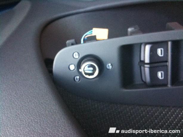

  11. Para esto tendrás que comprar los espejos con el motor de plegado... Gacias VWGOL lo pruebo este fin de semana y reporto. Saludos Deymos igual no me explicado bien, Ya tengo montado y codificado (funcionando perfectamente) los retrovisores plegables y calefactables. La pregunta es si existe la opcion de que me aparezca en la pantalla (igual que el nivel de bateria, por cierto el nivel de bateria va bien al 100%! ó el sensor de aceite que en mi caso no me funcionaba al llevar barilla y no sensor) con esta opción en la pantalla se puede elegir que al cerrar el coche se pliegen automaticamente ya que ahora los pliego y despliego manuelamente con el conmutador (en el posabrazos izq.) por cierto adjunto una foto con el huequecillo que tuve que hacer para poner el simbolillo de plegado. Buenas noches Maverikc, para activarlo en el MMI seguramente te valga con esto que he sacado del modulo 56 en su codificación: En el Byte 9 del modulo 56 de la Radio activa el Bit 5 "Mirror Settings active". Prueba a ver que pasa, si te sale en gris el mensaje lo vuelves a desactivar y borras los posibles fallos de codificación que te dé el Vag-Com. A lo mejor tienes que entrar tambien en el modulo 42 de la puerta del conductor y en el 52 de la puerta del pasajero por si hubiera que activar algo en codificación relacionado con esto. Por cierto, si pones en el modulo 52 en su Byte 4 el valor de 5C en lugar de 50, tu espejo se inclinará hacia abajo cada vez que des marcha atrás y así podrás ver los bordillos o la calzada siempre que tengas la manecilla de los espejos puesta en el lado de la puerta del acompañante. Un saludo. :drool: Gracias vwgolf lo pruebo este fin de semana y despues os comento Hola de nuevo (a todos y en especial a vwgolf), He realizado lo que me comentaste: Modulo 56, byte 9, bit 5 Mirror setting active, y nada que no se activa y me ha salido el error: 56-Radio -- Status: Malfunction 0010 y no consigo borrarlo! Es más, no me aparece el error dentro del módulo 56, creo que no es lógico (solo aparece en el resumen inicial): He mirado en el modulo 42 y 52 y no me aparece el campo de para que es cada bit, creo que alomejor puede ser que tengo el Vag Com 805. Si se os ocurre alguna otra cosa ó si tendría que actualizar el Vag ó los labels. Gracias y saludos Maverikc, tienes la codificación del modulo 56 de la Radio antes de haber activado el Byte 9 Bit 5. Si la tienes lo único que tienes que hacer es ponerla en coding y salvarla, te volvera a los valores de origen y te borrara el fallo de status malfunction. Otra opción es que pongas directamente el valor 59 en el cuadradito negro del Byte 9 del modulo 56 y en su binary 01011001, o que desactives la casilla del bit 5 en el byte 9 volviendo a como esta la codificación cuando no te daba error, no tienes por qué tener ningún problema. Un saludo. Hola de nuevo he actualizado el Vag con los labels y veo que es cada bit, he probado además del modulo 56, byte 9 y bit 5, los canales que me comentaste 42 y 52 y he activado en el byte 4 bit 1, 2 y 3 Mirror y nada de nada, salieron alarmas las borre y quedo todo como antes. Vamos que sigo sin poder activar la opcion en la pantalla central para que se pliegen los retrovisores automaticamente con el cierre centralizado. Una ayudita por favorrrrr.
