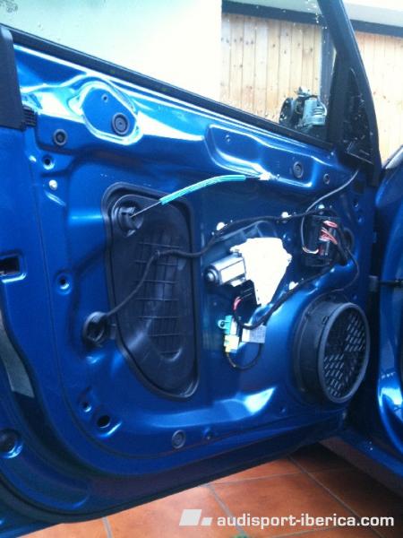

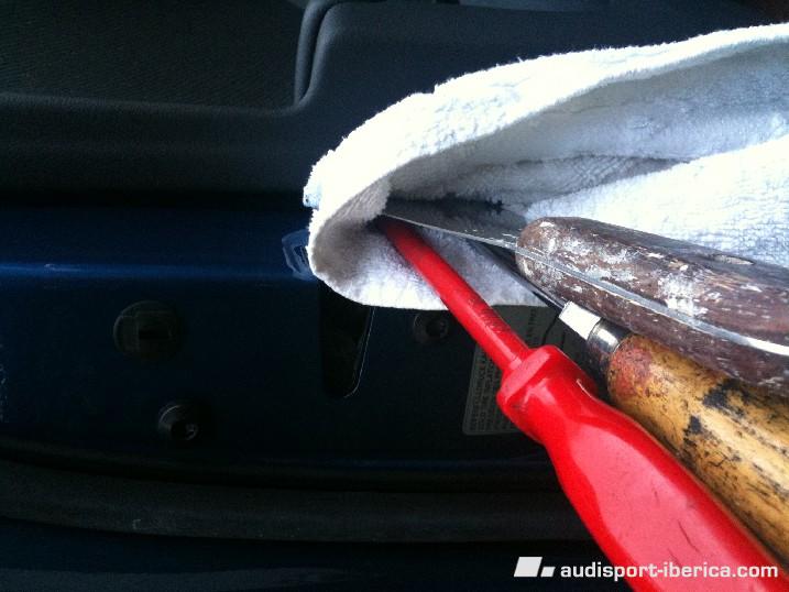

Hola de nuevo Paul, por cierto las cantoneras las tengo en el taller para que las pinten, me cobran poco por montarlas (pegadas con Sika) así que no me arremango con esto. Bueno sobre lo que me preguntas: Es muy facil, entretenido pero facil solamente paciencia y cuidado y a DISFRUTAR.... "Desmontaje de puerta" segun los pdf. que tenemos 1º Quitar en embellecedor superior (2 torx se encuentrandebajo) 2º Quitar la parte inferior del posabrazos (2 torx) cuidado al sacarlo meter un desnornillador en el orificio proximo a la cerradura de la puerta y tirar sin miedo pero con prudencia (que nos conocemos ) 3º Quitar el tornillo (torx) parte inferior de la puerta y visible. Desmontaje del panel de la puerta 1º con el alicate casero 3392 (una espatula dos destornilladores y un trapo) que se adjunta foto empezar con la grapa de la esquina inferior, seguir con las demás. 2º subir el panel soltando el panel con el cristal 3º soltar el gancho de la maneta de apertura primero el plastico y luego el gancho. 4º desconectar el conector electrico. The End Que estas pensando hacer....... -
