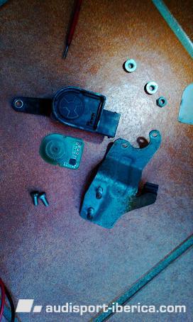

Hola de nuevo El sensor va cerca del disco de freno (este trasero izquierdo) en los Allroad, en las cuatro ruedas sirve para regular el nivel de altura y la regulacion de los faros de Xenon. Gracias a Kerubin, Vectragt y mago 51 que con unos m.p me han dado luz en el tema y os detallo, como lo he solucionado: - Limpie en sensor, (creo que esta averiado) y la veria de regulacion dinamica de faros seguia. - ajuste manualmente los faros y despues con el Vagcom en el xenon (55) no conseguia borrarla (creo que el sensor sigue mal) puse los canales 00020 y 00060 y los ajuste manualmente y la averia se borro, no sale haciendo el auto-scan. Por Fin OK. - Hoy montaré el nuevo sensor que me llegará al Conce, para poder tener la regulacion automatica. Gracias y saludos -

Os comento la siguiente actuación He desmontado y limpiado el sensor de nivel trasero izquierdo (con CRC para limpiar circuitos electronicos libre de residuos) lo volví a montar y despues seguia la avería, ni quitando la bateria con el Vagcom la quitaba y volvia a salir, asi que al Conce a pedir sensor nuevo unos 135 leuracos y haber si así queda resuelta. Os sigo comentado por si alguno le sirviera este post, al final se convertira en un brico je je je os adjunto foto del sensor desmontado. Saludos -

Por si algun experto puede ayudarnos. Adjunto datos de VagCom. Sunday,26,July,2009,20:48:08:26365 VCDS Version: Release 805.0 Address 55: Xenon Range Control Module Part Number: 4Z7 907 357 Component and/or Version: dynamische LWR D04 Software Coding: 00030 Work Shop Code: WSC 02325 1 Fault Found: 00774 - Level Control System Sensor; Left Rear (G76) 31-10 - Open or Short to Ground – Intermittent Sunday,26,July,2009,21:10:56:26365 VCDS Version: Release 805.0 Address 55: Xenon Range Control Module Part Number: 4Z7 907 357 Component and/or Version: dynamische LWR D04 Software Coding: 00030 Work Shop Code: WSC 02325 1 Fault Found: 01539 - Headlights Not Adjusted 35-00 - - GRACIAS y un SALUDO -
