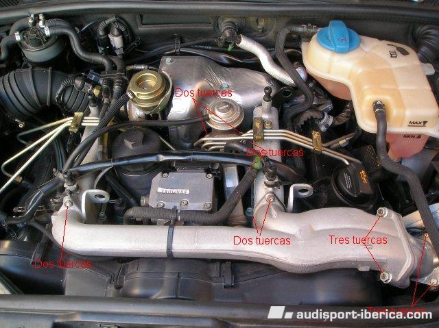

ESQUEMA DESMONTAJE INTERCOLER

que tal chicos... no se si aventurarme a desnontar el ic para limpiarlo, ya que me voy a meter en la historia de limpieza de admision.... si teneis el esquema de desmontaje os lo agradecedria. saludos.

a ver Emilio......no es lo mismo mariposa que maripoooooooooson....jejejejejej en la foto que pongo esta en la parte derecha, debajo del bote de expansión, al lado del tapón de llenado de aceite motor...... veras que pone con una flecha "tres tuercas", y justo al lado ,otra vez "tres tuercas" (ya casi perdiendose en la imagen)...(hacia intercooler) bueno pues ahí esta, eso es lo que tienes que desmontar....recuerda que lleva dos juntas creo que la referencia es 059133074 un saludo y espero que te sirva pd. la foto la he cogido prestada, creo recordar que es del post de A6 TDI
