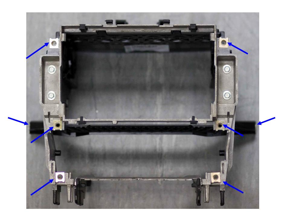

este es el interior dela consola res en 2 din...donde queda todo bien sujeto y es completamente de metal...pero espero no tener que llegar a comprarla...que 110 euros duelen...jeje

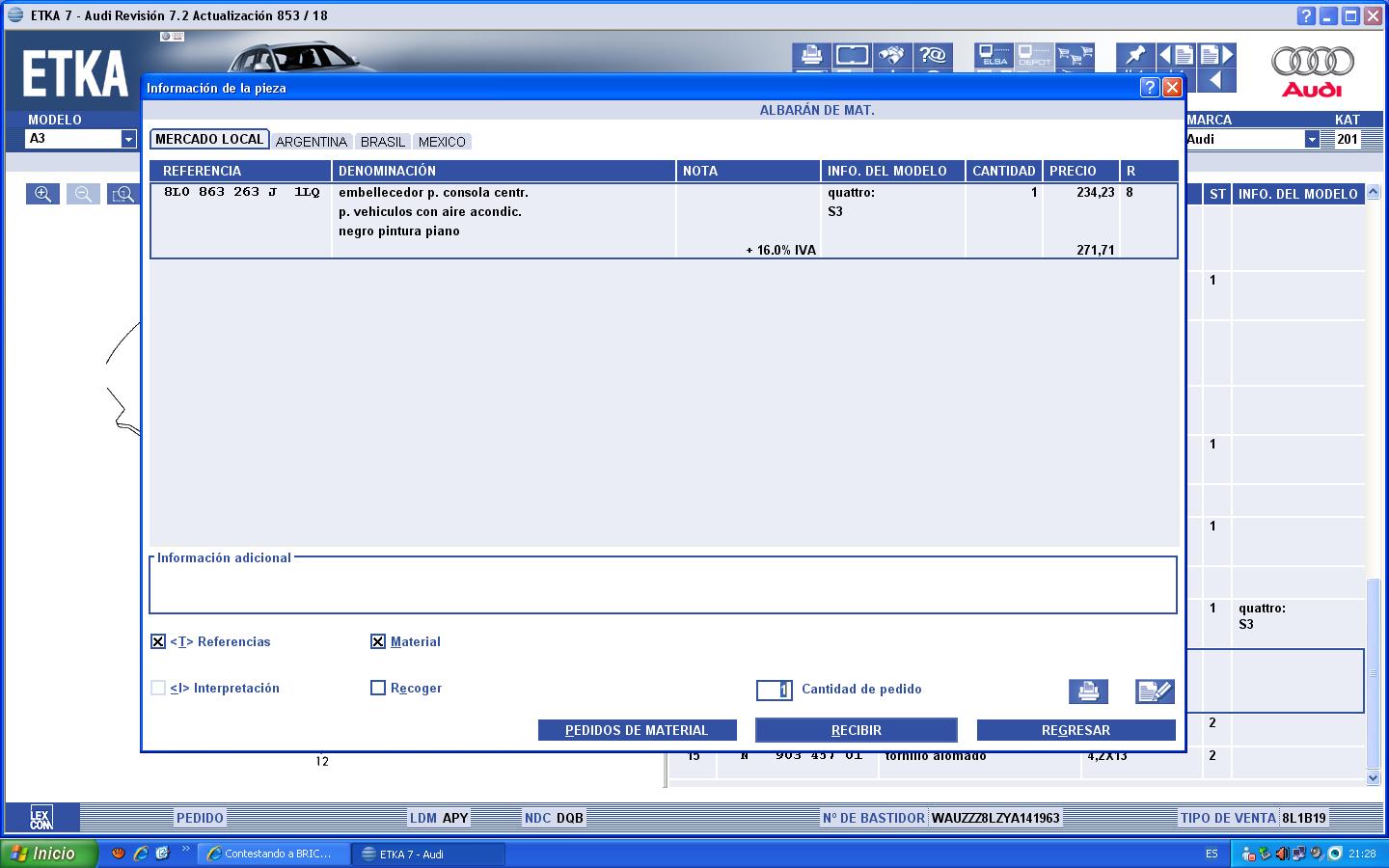

ya se que sirve el mueble 2 din del leon viejo entra al etka y veras lo que vale....juas juas,,no te lo digo que te asustas...aparte de que te quedas sin cenicero...para eso habira adaptado mi consola pre con el embellecedor del leon que dices,,pero en negro...que es lo que se suele hacer,,pero para renovar el coche le meto la del res y aunque el clima va ser del pre lo demas no(botoneras cenicero),,,,echale un ojo a este post y veras como es de facil convertir la consola del pre en doble din con el embellecedor del leon y nada mas..yo voy a hacerme una consola hibrida que ya las hay,ya que al usar el clima viejo es hibrida...si le cambiara el clima ya seria restilyng entera,pero los conectores no son los mismos y jordancillo hizo un brico de como cambiarla y dijo quele funcionaba el clima pero no dijo como,ni puso el esquema electrico,,que hay cuatro conectores de mas de 20 pines casi todos,,,es mucho jaleo de cables,,si tuviera el esquema de alguien quelo alla echo ni me lo pienso,pero de momento dejo el clima viejo y el nuevo selo puedo poner cuando quiera...un saludo
