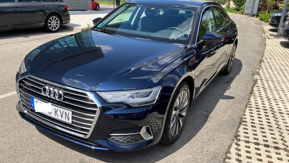

  14. Buenas tardes señores. Pues nada, después de muchos años en el foro del C6; por fin me paso a este del C8. El próximo miércoles voy a recoger mi nueva maquina; aunque no me desprendo del antiguo porque por el valor de mercado que tiene y tal como se que esta el coche no me merece la pena; mi C6 se quedará conmigo hasta que muera. Os dejo una foto de mi nueva adquisicion para ir haciendo boca; se trata de un 45 tdi; prefería tener mas motor y menos extras, aunque no esta corto del todo. Es un vehículo de 2019 con 130000 Km (en rodaje aun....); comprado en Audi Selection Plus (Madrid). Un amigo que trabaja en Audi me ha mirado el historial del vehículo y no ha entrado a taller nada mas que para sus revisiones periódicas; es un detalle que me decantó del todo por él. Si quereis mas fotos, cuando lo recoja prometo mas. Un saludo a todos
