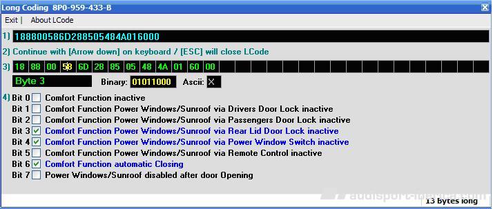

Oye Galsmark...Has probado a quitar el Coming/Leaving home. Configurarlo si que se puede pero yo me vuelvo loco porque no puedo quitarlo. Desmarco los bits 5 y 7 que marque para activarlo... y el leaving home sigue activo... Solo puedo desactivar el coming home... Encima, si tengo marcado el bit 5, en la posicion DRL del conmutador de luces tambien se encienden las luces de corto alcance... Empiezo a pensar que estos cables no funcionan bien... o es que la centralita se ha vuelto loca... Puede que tenga que ver con lo de que no consigamos hacer funcionar lo de subir las ventanillas con un solo clic en el mando a distancia. Vaya apuro voy a pasar... si tengo que tener siempre el come/leaving home siempre activo... ademas puede que me den problemas en las revisiones en garatia... Al tema de lo de las ventanillas, la gente dice que hay que poner a '1' el bit 6 del byte 6, pero al menos en mi caso, el bit con la label "Comfort function automatic closing" es el bit 6 pero del byte 5. No se si es que la gente empieza a contar los bytes por el 1 en luagar de por el 0. Saludos misma centralita y funciona hay que mantener el boton de cerrado asta que empiezan a subir y cuando empiezan ya se puede soltar
