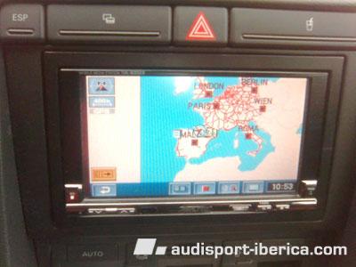

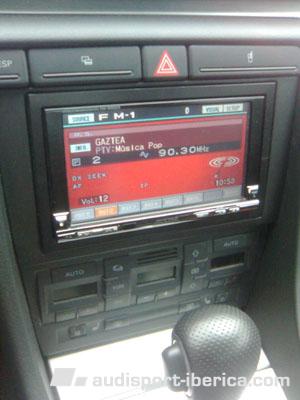

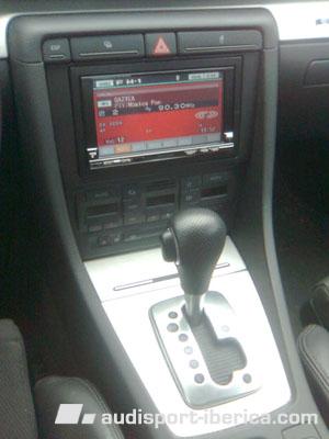

  10. hola amigos he visto que hay mucha gente interesada en el tema de los navi. Yo antes tenia la radio de serie de un din y pense en cambir a un doble din para poder poner un alpine que es el que me recomendaron y que me funciona de maravilla para empezar todo el trabajo para poner el armario de doble din , (creo que ya esta bastante claro el tema del cambio), una vez hecho esto elegi el que mas me gustaba y el que mas me recomendaron que es alpine IVA 202 con navi 099 de alpine y bluetooh el navi lo puse justo debajo del volante , donde hay un pequeño hueco , a la altura de las rodillas , entre justo pero encaja bien aqui teneis el resultado final , me encaja todo perfecto y funciona muy bien. Cuando empece con el tema en el mismo concesionario me recomendaron que le pusiera algo no audi original , por que los clarion , pioneer , alpine funcionan mejor y tienen mas opciones solo me falta una cosa , el dvd que tengo es del 2006 , cuando compre era la ultima version de alpine y no encuentro la posterior que ya esta en el mercado , si alguien sabe algo de esto de donde bajarlo y como grabarlo para que me funcione , agradeceria el esfuerzo de explicarme gracias
