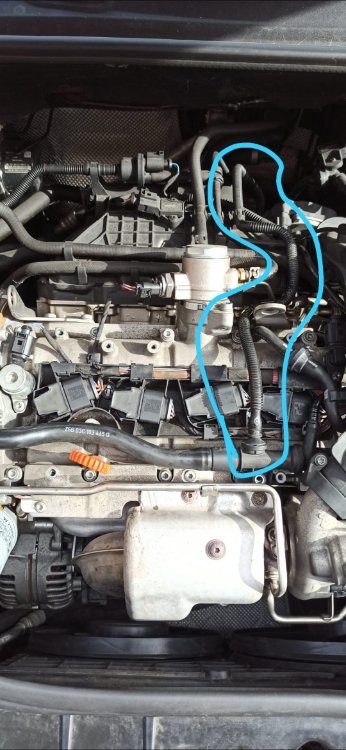

  6. Buenas tardes Si alguno sabe donde puedo conseguir la manguera que sale marcada en la foto. Es de una desaireacion del motor creo Gracias

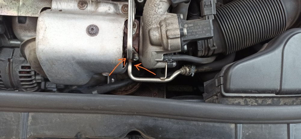

  14. Buenas tardes Me bajo el nivel de anticongelante, y dejó charco debajo (tiraba mucho). Mirando primero no veía por donde lo tiraba (está difícil de ver). Lo echaba por los dos manguitos metálicos que van al turbo. Estaban las juntas que lleva destrozadas (150000 km 11años). Cambiarlas y listo (10 euros las 2, bastante caras me han parecido....) Por si le puede servir a alguien Saludos
