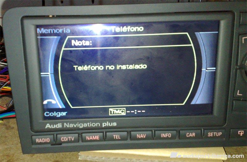

  6. tengo mas informacion para ver si alguien me echa una mano. ahora me deja emparejarme y hacer llamadas o recibirlas siempre que operes con el telefono, me explico. empejas el telefono, y buscas un numero y le das a llamar y el navegador hace el mute (sale el altavoz tachado) y puedes hablar perfectamente, pero cuando le das al boton TEL sigue poniendo telefono no instalado. alguien le ha pasado esto o me dice como solucionarlo. gracias
  7. tengo un rns-e instalado en un seat leon 1m y funcionando perfectamente, consegui un bluetooth orignal y al instalarlo, si lo buscas con el telefono lo detecta y te deja emparejarlo. el problema esta en que en la pantalla del navi no sale nada, como cuando no habia la centralita. alguien sabe que canales debo configurar, porque en el conce no me solucionan nada porque es un injerto segun ellos, ademas no puedo experimentar con el vag, porque mi coche no tiene can bus. gracias
