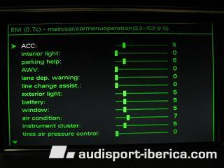

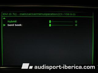

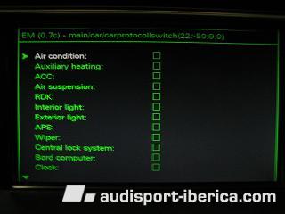

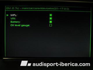

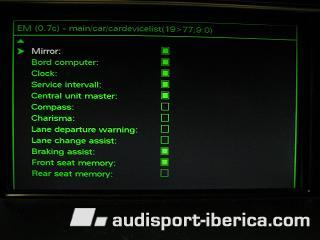

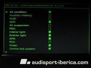

  14. Se me olvidaba una cosa, la única ventaja que tenemos los que cambiamos de 2G a 3G es que no hay que tocar nada del alojamiento para la unidad 3G en la consola central. No alibia mucho pero bueno.
  15. Ok javii, cuando puedas, Buenas agciaalo, a esto mejor que te conteste bacter que es lo que ha hecho él, pero te adelanto que NO te vale con sólo eso, vas a tener que cambiar muchas piezas. Te cuento: Yo he necesitado: 1- Unidad 3g, la de la consola central, que corresponde al módulo 5F en el VagCom. 2- Pantalla 3g, es diferente a la del 2G. 3- Botonera de alrrededor del cambio compatible 3G, si quieres tener el jostik para moverte con el navegador, (si no la cambias funciona igual sin jostik) 4- Radio compatible con 3G, que corresponde al módulo 56. Een el caso de que tengas Bang & Olufsen la radio tiene que ser compatible con este. 5- GateWay compatible 3G, que corresponde al módulo 19. 6- Antenas compatibles (yo no las he cambiado aún, sintoniza bién aunque da errores en el vag.) 7- Juego de 1 micrófono ó dos según los que ya tengas. Cosas que tienes que quitar: 1- Si tienes módulo de teléfono bluetooth, debajo del asiento del acompañante, tienes que quitarlo y poner un puente en la fibra óptica. 2.- Si tienes cargador de CD, tienes que quitarlo y montar otro puente en la fibra óptica. 3.- Quitar el display y poner el 3G con un cable que también es diferente del que ahora tienes montado, el que cuesta 100€ en el conce como dijo javii. 4.- Quitar e módulo Head unit, situado detrás del climatizador. 5.- Quitar el lector de DVD del maletero, ya que no sirve para el 3G. Como instalación de cableado: 1.- Pasar cable de la antena GPS desde el maletero hasta la consolo central. 2.- Cablear micrófonos desde consola central hasta plafón superior de luz del habitáculo, ( uno ó dos según los que ya tengas) 3.- Adaptar cableados del teclado, diagnose y alimentación del antiguo módulo Head unit al módulo 3G. 4.- Si la radio que tienes actualmente es como la mia tienes que adaptar los conectores de las antenas.(Yo he hecho una pequeña chapu.) 5.- El display del 3G se alimenta a través de un conector que no exeiste y hay que cablear, es el más facil solo positivo y negativo. Bueno, agciaalo, no se si me dejo algo, te lo estoy describiendo de memoria, eso si hay que pasar por el conce a quitar la protección de componentes de todo.
  16. Bienbenido a la fiesta ratbike, aquí estamos para lo que haga falta.
  17. De la lista del "Cardevicelist" no se que es el HDU, el RDK ni el VIN. Alguien lo sabe?

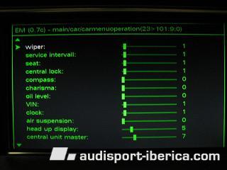

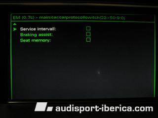

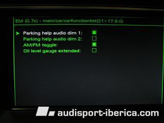

  18. Bueno, pues aquí están las fotos:
  19. El curro no me deja tiempo ni para sacar unas fotitos, venga viaje parriba, venga viaje pabajo. A ver sime escaqueo un rato las hago y las cuelgo. Un saludo.
  20. Ya lo he tenido en cuenta, y tanto con él como sin él sigue todo igual. Vale, gracias, este fin de semana no puedo que me largo pero durante la semana que viene le voy haciendo fotos y las voy colgando. Un saludo y buen fin de semana.
  21. Si, si que funciona, también funciona el menú oculto, la pantalla del parking plus también se activa, el navi tembién va aunque sin indicaciones de voz y sin sds, es como si la parte de Música del disco duro se huviese jodido. No se que pensar, el mensage del error es claro "Funcines limitadas por exceso de errores en la comunicación"
