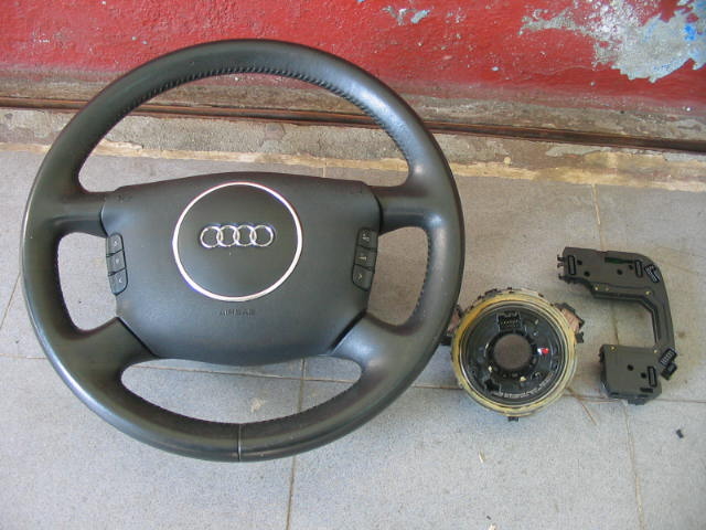

Buenas noches, compañeros del foro. Seguro que la cuestión que os voy a plantear ya se ha resuelto en algún Post, Brico o similar, pero bueno, si me podeis ayudar alguno de los máquinas que aquí resolveis los problemas de la gente, pues mucho mejor. Acabo de conseguir el volante multifunción, el airbag y anillo del airbag originales para mi Audi A4 B6 del 2002. El caso es que me surge la duda de si la SMLS que lleva mi volante actualmente será compatible con el sistema de volante multifunción (lo que sí es seguro, es compatible con el Tempomat que en su día instalé gracias a la ayuda del Manual que en esa web existe). El número de serie y la letra de mi SMLS es el siguiente: 8EO953549N. A ver si alguien me puede ayudar, gracias. PD. Esta es una fotichi de un volante como el que he comprado: -
