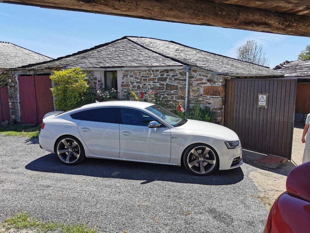

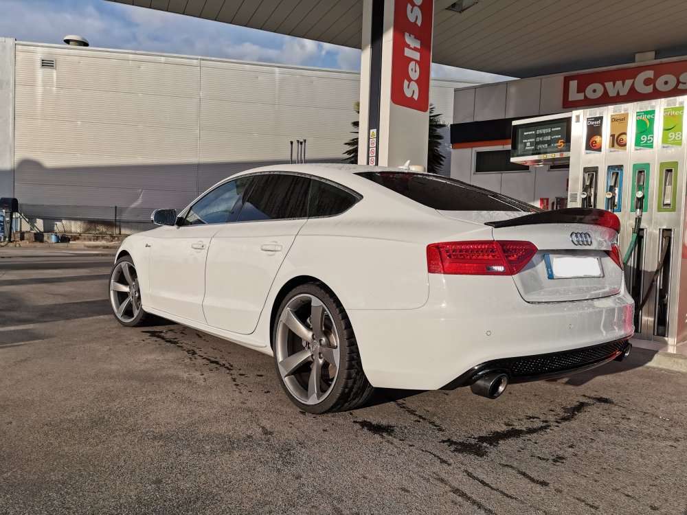

  2. Muy buenas a todos! Comentar que al final le monté los muelles pro kit con amortiguadores de serie (los sport) y el resultado para mi es perfecto. Estéticamente ideal, bajo, pero al llevar llanta 20 no me roza en todos lados. Justo lo que buscaba. Dinámicamente más aplomado y menos barca. El paso por curva mucho mejor, se puede hacer notablemente más rápido. La dirección algo más precisa pero ahí esperaba algo más, no ha ganado tanto... En cuanto a comodidad sigue siendo cómodo, a no ser que circules por carreteras malas, bacheadas y poco uniformes, ahí si que se vuelve muy rebotón e incómodo (algo que agrava el perfil 30 de la goma). En definitiva, para mí ha sido una buena modificación y lo recomiendo totalmente, a no ser que vayas a diario por malas carreteras que en ese caso no los pondría. Adjunto una foto para que veáis el resultado, aunque no estaba bien en llano. Realmente es algo más bajo de atrás y algo menos delante, pero ya se puede apreciar más o menos lo bajo qué queda. Saludos!

  5. Gracias Sergio, tu opinión, fotos y demás datos son realmente útiles. Todo lo que dices es lo que yo busco, una suspensión más firme y dirección más directa, con una bajada lo justo para que quede estético sin que roze en todos lados. No tardaré en montarlos yo también, y ahora voy más tranquilo sabiendo el resultado aproximado (ya que el mio es el 3.0 tfsi y llevo llanta 20). Por cierto, si no te importa decirlo, en cuanto te ha salido la mano de obra del montaje? Un saludo!
  6. Pues yo creo que te has equivocado al medir, esa bajada es de bastante más de 6mm, se le nota mucho. Ha quedado genial! Esa llanta es 19? Nos faltaría ver una foto de la rueda delantera del antes para comparar, pero en todo caso lo veo bien, a mi me sirve si me queda así. Dinamicamente notaste cambio? Saludos!

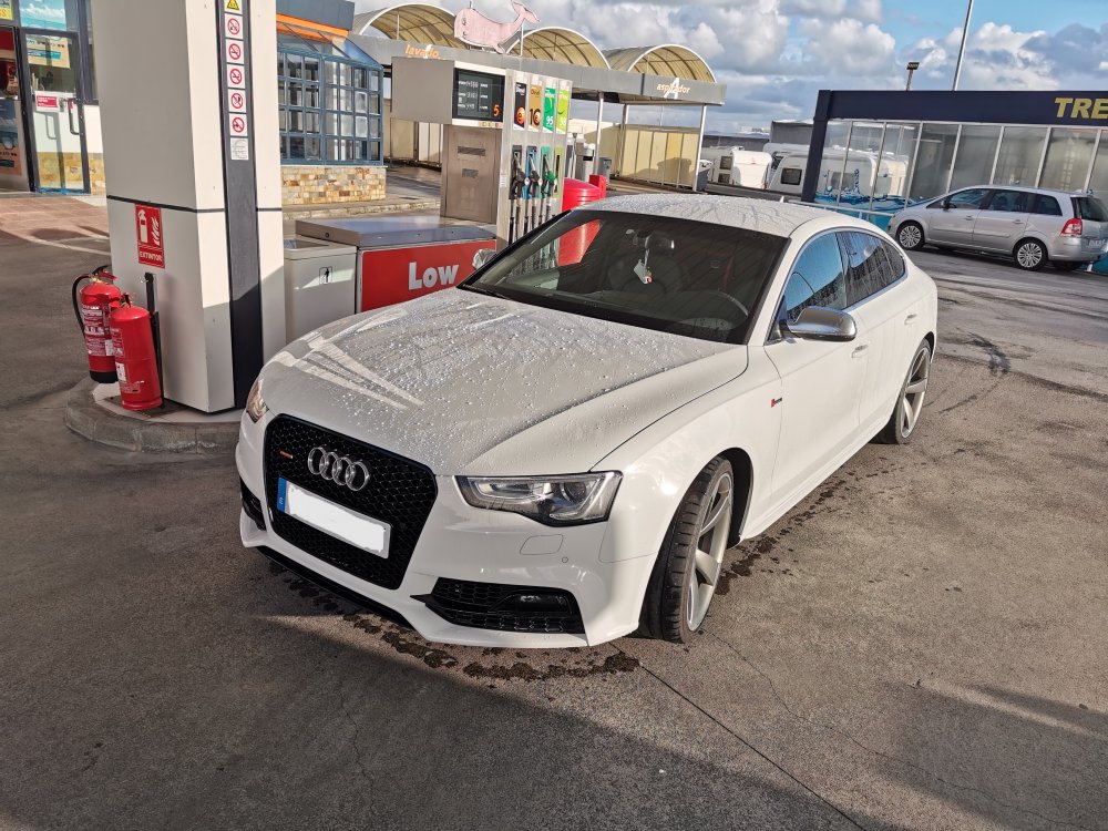

  16. Pues este es el mio, espero que os guste. Saludos!
  17. Buenas tardes, Primero presentar a mi audi A5 sportback de 2012, es el 3.0 tfsi de 272 cv con suspensión deportiva y llantas 20''. Pues bien, desde que lo tengo hace 3 años noto que barquea mucho en curvas y la dirección poco precisa. Quiero mejorar esto y creo que con unos muelles más duros y bajos se puede conseguir. Me gustaría bajar unos 2 cm más o menos por lo que los pro kit de eibach -25mm me encajarían, pero he leído que no bajan lo que dicen y no merece la pena si tienes la suspensión deportiva o sline. Alguien que tenga mi mismo modelo y medida de llanta, y que tenga los pro kit me puede enseñar como queda en estética, si le ha bajado y si el comportamiento del coche mejora? O si tenéis otras opciones mejores por favor comentarlas tambien. Gracias de antemano.
