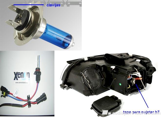

HOLA PEDRO. YO TENIA EL MISMO PROBLEMA.. YO CREO Q NOSE PUEDE, YO LOS MIRE BIEN TODO Y NO VEO COMO PODER MONTAR EL KIT DE XENON. PORQ EL HALOGENO SE SUJETA EN EL FARO POR LOS ANCLEJES QUE LLEVA LA BOMBILLA NORMAL H7 Y EL KIT ESTO NO LO LLEVA. SUERTE Y SALUDOS
El vendedor no sabe decirmelo 100%, el solo se dedica a vender todo tipos de piezas, pero no montan. Dice q en el faro pone q son para h7 y q le pueedes poner tmb bombillas de xenon original, pero yo he estado mirando el faro, y si una bombilla de h7 normal si q se puede montar, pero el kit no lo tngo claro al no tener las 2 pestañas como una bombilla normal, porq cn eso es como se sujeta la bombillo cn este faro y el kit lleva cable.... un saludoo

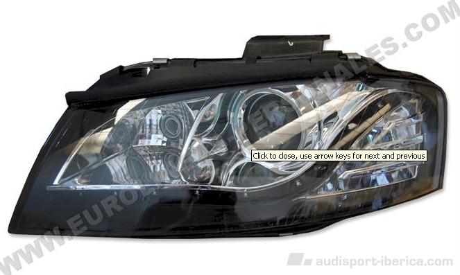

Hola currito, Ya te has montado los faros cn kit xenon, Yo esq he encontrado un almacen en valencia, dnd venden al publico y los he tenido en mis manos los faros apunto de comprarmelas por 270euro, lo q pasa no me los he llevado, porq nose si se puede montar el kit de xenon q tngo cn su transformador, si te fijas bien dnd encagen la bombillas h7, va sujeto cn una tapa detras y no veo yo como podemos sacar los kables de los transformadores??? Ni como sujetar las bombillas de h7 del kit xenon, porq la tapita q te sujeta lleva para clavar las dos clavijas q tienen los luces del h7 normal... te pongo una foto por si no me entiendes ajjja por el tema de que es bixenon, el ombre de la tienda me dijo, q el faro lleva un motor, que cuando pones las largas, se subeee la luz y ya estaaa. Y tmb me digo que se pueden montar xenon orginal??? si eso es cierto no lo se no, pero eso me digo. un saludo, ya me cuentas.

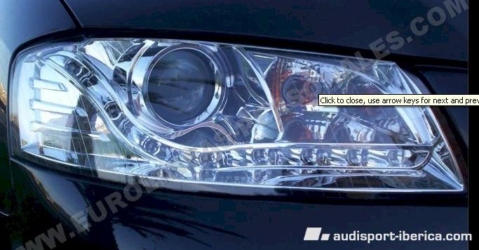

Hola, muy buenas a todo el mundo. Tenia una prejunta si alguien se ha montado este tipo de faro cn los leds, esq tngo duda por si se puede montar el kit de xenon welldone?? Al tener que claver en la tapa del faro los bombillas del h7 las pestañas q lleva, nose como iria el kit de xenon al no tenerlo..Aparte es bi-xenon Gracias antemano. un saludo

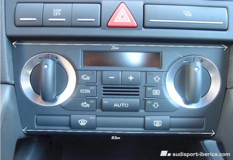

Hola buenas, las medidas nose, yo empeze a quitar pokito a pokito y probando, y cuando estaba casi perfecto, empeze a lijarlo asta su medida perfecta, y arriba no hace falta cortarlooo. Yo solo corte los lados y perfecto. Solo hay que tener paciencia jjajaja. Y lo que dice el compañero lo del dremel va muy bien. Aqui te deja referencias de las piezas: Adaptación a doble DIN: 8P0 858 005 A – Recepción doble DIN --> 46,45€ 8P0 864 348 – Tapa inferior doble DIN --> 4,35 € 8P0 864 147 A 5PR– Tapa interior doble DIN --> 3,26 € 8P0 863 321 C 6PS – Embellecedor frontal botonera --> 20,23 € 8P0 927 121 A 5PR – Pulsador para sistema de Presión de Neumáticos en Doble DIN --> 16,08€ 8P0 927 134 C 5PR – Botón ESP para Doble DIN --> 6,08 € 8P0 941 515 C 5PR – Testigo Airbag pasajero en Doble DIN --> 3,57 € 8P0 941 509 A – Botón de Warning doble DIN --> 23,68 € 8P0 941 561 E 5PR – Tarjetero doble DIN --> 40,58 € Ten en cuenta que ni no llevas sensor de presión de neumáticos ni botón de desconexión de airbag, tendrás que pedir estas dos referencias en vez de las otras dos que comenta Juasma4 : 8P0 941 516 C 5PR (tapa ciega que va a la derecha del ESP) 8P0 941 515 C 5PR (tapa ciega que va a la izquierda del ESP) Suerte y un saludo, espero q te sirve. -

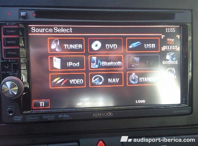

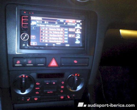

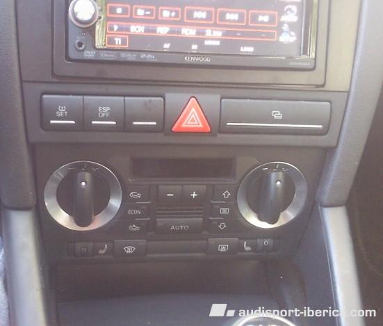

Aqui dejo una foto, dnd se ve el clima, cortadoo. La verdad que estoy muy contento con el aparato, parece de casa y todo, ya que tiene funcion de color, se puede poner el mismo rojo del cochee :clap1: Si alguien kiere referencias, tengo todas las referencias necesarias para el cambio de 1 din a 2 din. un saludo. -

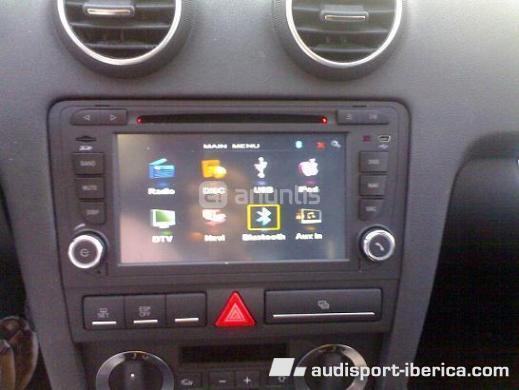

Asi es como lo kiero dejar, he visto esta pantalla en 600euros, tiene de todo, dvd, usb,tarjeta sd, bluetooth,tdt,navegacion. Y si no me monto una pantalla pioneer que he visto. Ya os pondre fotitos.. un saludo. -

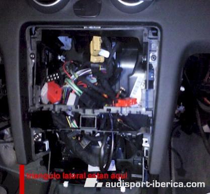

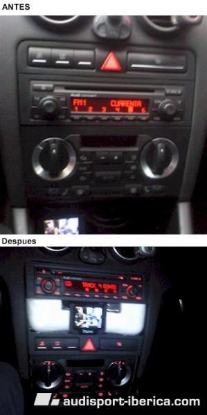

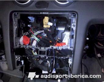

Hola muy buenas a todo el mundoo. Pues aqui os dejo mi cambio de 1 din a 2 din, para montar la pantalla de dvd incorporado. Tarde 3 horitas en cambiarlo. Hay que desmontar guantera, la tapa de bajo del volante, tapa de caja cambio y sinicero. Para poder quitar el esqueleto de 1 din. Luego a quitar tornillos jeejej. Hay 6 o 8 tornillos frontales, luego tienes 2 a los laterales, por ese motivo hay que desmontar guantera y tapa bajo volante. Y hay 2 escondidos, de bajo de los triangulos laterales, por eso hay que desmontarlos tambien. Ya una vez quitado todo esto, se queda suelto el esqueleto de 1 din, para sacarlo cuesta bastante, al ser el hueco mas pekeño que el esqueleto 1din. Pero con trankilidad y paciencia logre quitarlo. Luego ya a montar esqueleto de 2 din. Hay que cortar un pokito el clima a los lados, porque baja unos 2 o 3 cm mas abajo, con muxo cuidado y mediendo bien. esqueleto 2 din montado Una foto de antes y despues, falta montar el dvd de 2 din, esta asi provisionalmente, ya pondre fotos totalmente akabado.
