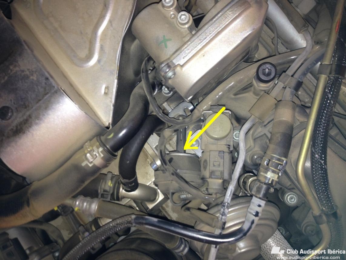

La válvulas que abrían y cerraban continuamente, eran las del turbo y la es la del bay pass que refrigera los gases de admisión, pero la culpable de ello era la mariposa de admisión, que al final se ha arreglado con el echo de quitarla y volverla a poner. Te recomiendo que sea la que tengas que cambiar, hagas una búsqueda por Internet con el código de la pieza, que seguro te ahorras un pico. -

Bueno pues parece que han dado con la avería, no tiene nada que ver con el sensor de temperatura, que lo han cambiado y ya marca bien, pero seguía loco con lass válvulas del turbo y del baypass. Por lo que han desmontado la EGR, la cual no esta muy sucia, y han probado una palometa de admisión de otro coche y....................... se ha quitado el fallo. Al parecer se ha averiado algún componente electrónico de la palometa, puesto que la he desarmado y los engranajes están bien, así es que me toca cambiarla junto con un calentador que ha dado fallo en la maquina. -

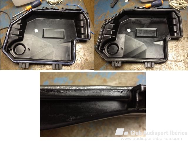

Bueno, ya le he echo el apaño, como podéis ver le he suplementado la goma de estanqueidad, echándole silicona por debajo. En cuanto a lo del cable que entra en la caja, lo he dejado como estaba, ya que estoy seguro que el agua entraba por la parte trasera, y el cable entra por la delantera. Aunque me da la impresión que el problema está que cuando se coloca la tapadera, la goma se alinea con el borde de la caja. Ya lo he cerrado, para volverlo a abrir en un par de semanas y ver donde se marca el borde de la caja en la goma estanca. -
AYUDA tengo el coche por los suelos
LUISPAFER responde a LUISPAFER de discusión en Audi A6 / Allroad C6 (2005 - 2011)
Además puede ser la segunda vez que pase lo mismo, tal y como se puede leer en el arranque del post, la vez que se me fue el rele de la suspensión, también llovió mucho, pero la verdad es que en aquella ocasión no me preocupe de nada, lo lleve la audi y punto, y desde entonces no se ha vuelto a abrir dicha caja. El caso es que ya he recogido el coche de la audi donde además de colocar los conectores, le han pasado la maquina y........ :drooling: LA AVERIA ES SOLO DE LOS CONECTORES :drooling: menudo alivio me ha entrado pal cuerpo. De paso he cambiado el rele con la nueva referencia. Ahora estoy viendo como cerrar la tapa para asegurar la estanqueidad y/o añadirle un desagüe a la caja, ya que en la audi se limitaban a colocarla sin asegurarme fiabilidad ya que tengo un cable del dsi (un aparatejo detector) que entra a la caja por la parte delantera. Aunque se aprecia que el agua ha entrado por la parte trasera, ya que además de verse restos de sedimentos, se ve que la goma estanca no está marcada en toda su longitud. Lo que he pensado es suplementar la goma con silicona para que ejerza fuerza con el borde de la tapa o añadirle una goma en forma de u al borde de la caja. Ya pondré fotos del apaño. En fin que se ha quedado en un susto. Gracias a todos por vuestra colaboración e interés. Después de descubrir la problematica de los compresores, me estoy planteando poder una luz, para que indique cuando salta el compresor. ¿ Que pensais ? -
