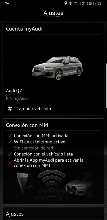

Buenos días Javidon, A mi me pasa lo mismo que a ti. ¿Lo llegaste a solucionar? Si lo hiciste, te agradecería me dijeras ¿cómo? Te adjunto una imagen de lo que me sale en la app MMI connect, lo raro es que no hay forma de que la me valide el último visto "Abrir la App myAudi para activar la conexión con MMI", eso que tengo la App abierta, la he cerrado y abierto de nuevo, la he desinstalado e instalado, pero no hay forma... Gracias + Saludos MRPLM
