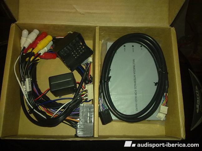

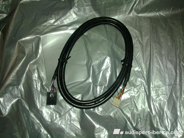

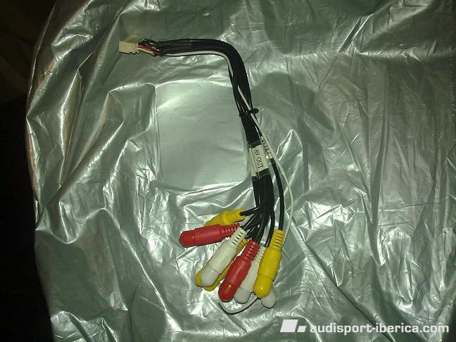

Bueno me ha llegado ya el paquete del interface, pero creo que me falta un cable para seleccionar la salida de av, que no trae ningun cable para ese conector, os dejo las fotos haber si alguien me puede decir algo. -

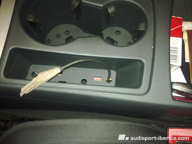

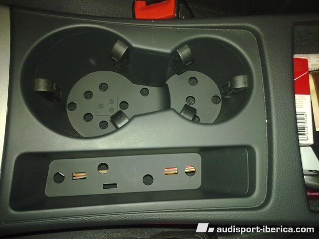

por ahi es por donde va el cable hasta el agujero Una vez que ya se como meter el cable para que no se vea le estoy dando vueltas a mi gran pelota ( lo digo por el tamaño) para taparlo con la goma qeu tapa los agujeros del hueco y no tener que rompera. Suplentare el hueco o algo para sacar el cable cuando me haga falta. seguire informando de cuando lo monte y como lo monto el tecnico del taller que me recomendo joseluis 79 -

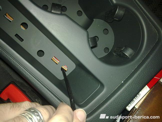

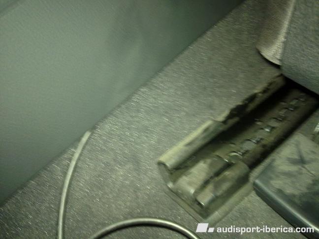

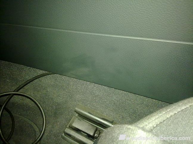

Tras seguir los consejos de nuestro amigo Jose Luis pondre el cable del telefono en el hueco jungo al posavasos, ya que pasare el cable por un agujero que tiene y asi se queedara todo tapado. Os paso unas fotos para clarificar como he averiguado como meterlo sin desmontar nada. Son la ayuda de una brida larga a modo de guia lo meto por el agujero y la saco por abajo. Con cinta adhesiva engancho el cable y a tirar con cuidado y lo saco por donde he metido la brida y de ahi a la radio por dento del embellecedor, del pilar central ya que con la mano y con cuidado se mete el cable y todo queda sin vibracion y sin verse -
