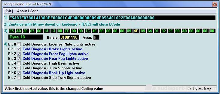

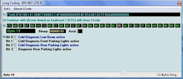

Muy buenas, he estado toquiteando un poco con el VAG COM(y a que mala hora) , lei que tocando y activando unas casillas en el modulo 9 CENT.ELECT, byte 18 y 19, adjunto pantallazos de dicho modulo: Asi es como los tenia en un principio: Despues los he activado, en concreto el diagnostico de luces de posicion(diurnas en halogenas), y algunos mas, en concreto todos menos el bit 7 del byte 18. Y al aceptar y desconectar todo a empezado a darme error de FALLO LUZ DE POSSICION DIURNA IZQUIERDA Y DERECHA, y resulta que estas no estan fundidas, lucen perfectamente. He vuelto a poner las casillas como estaban desde un principio, pero sigue saliendo los errores de las luces. ALGUIEN PUEDE DECIRME COMO PUEDO SOLUCIONARLO POR FAVOR, AYUDAAAA

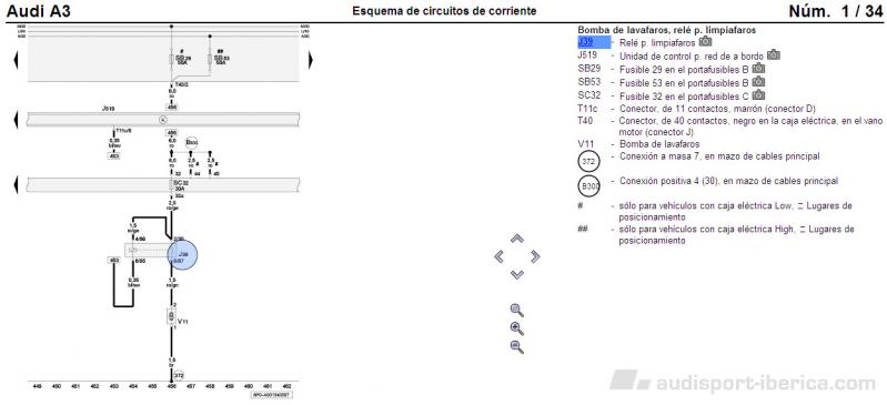

Vamos a ver si me se explicar para que me entiendas, estoy poniendo los lavafaros originales al coche, con sus eyectores, bomba y demas, resulta que en el esquema que adjunto(que si lo puedes llegar a ver es que eres un lince) existe un rele, de este, sale un cable que lo tengo que conectar al "POSITIVO 10 (30A) EN MAZO DE CABLES PRINCIPAL", en el esquema pone que va al fusible numero 32, portafusible C, pues eso es lo que quiero saber, donde se encuentra ese fusible, creo que asi queda mas clara mi pregunta no? MUCHAS GRACIAS por interesarte y por responder y a ver si tengo suerte y me sacais de dudas.
Estoy instalando el lavafaros con su rele para los faros, en el esquema electrico me pone que debo conectar un cable que sale del rele al "POSITIVO 10 (30A) EN MAZO DE CABLES PRINCIPAL", alguien sabria explicarme donde se encuentra este conector, es decir, donde se ha de conectar. Graciasss
