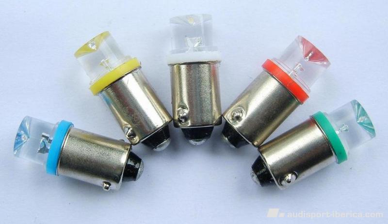

Yo si los tengo puesto, yo los pedí por internet, pero no por ebay, si no un anuncio que vi en segundamano.es Me puse en contacto con el hombre, y me dijo que no heran usadas que es que el trabaja en la iluminacion del automovil y para aumentar sus ventas pues colgaba anuncios por internet. Las luces de posicion de nuestros B6 son del tipo de casquillo que se llama BAYONETA. Pero para poner los leds en posicion tienes que poner 1 resistencia en cada faro conectada en paralelo, si no pones la resistencia los leds parpadearan todo el tiempo. Te voy a dejar el nº de telefono del chico que me las vendió, para que le llames y le preguntes por el precio. Manolo Blanco Tápias........................616793490 es de Barcelona. Por si no saves cual es el casquillo de bayoneta yo te adjunto una foto. -
