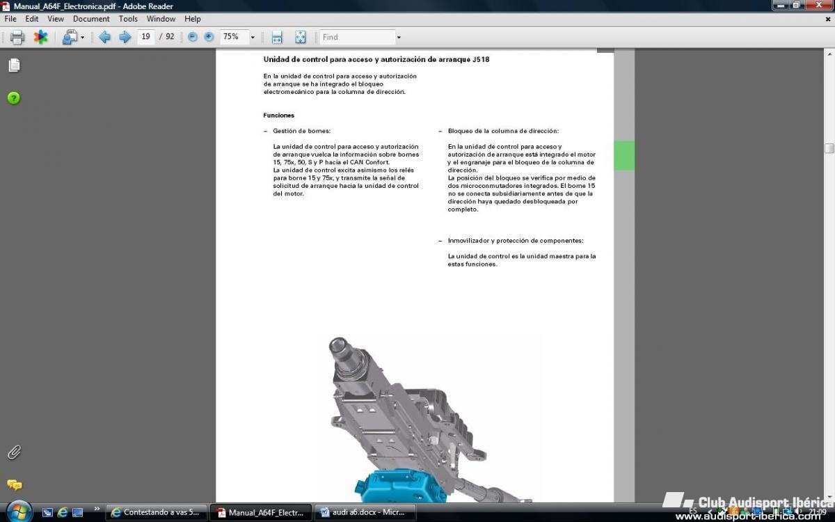

  15. hola necesito el cd de audi para el vas v19 es un poco urgente necesito cambiar el cierre de la columna direccion de un a6 del 2005.aver si alguien me lo puede vender o lo que sea muchas gracias
  16. bueno lo he instalado en otro pc y lo mismo .pero para hacer la guia de reparaciones necesito el cd de marcas y solo tengo el de wv me faltaria el de audi ,llevo una semana buscando y no hay manera . sabeis donde puedo descargarlo?gracias
