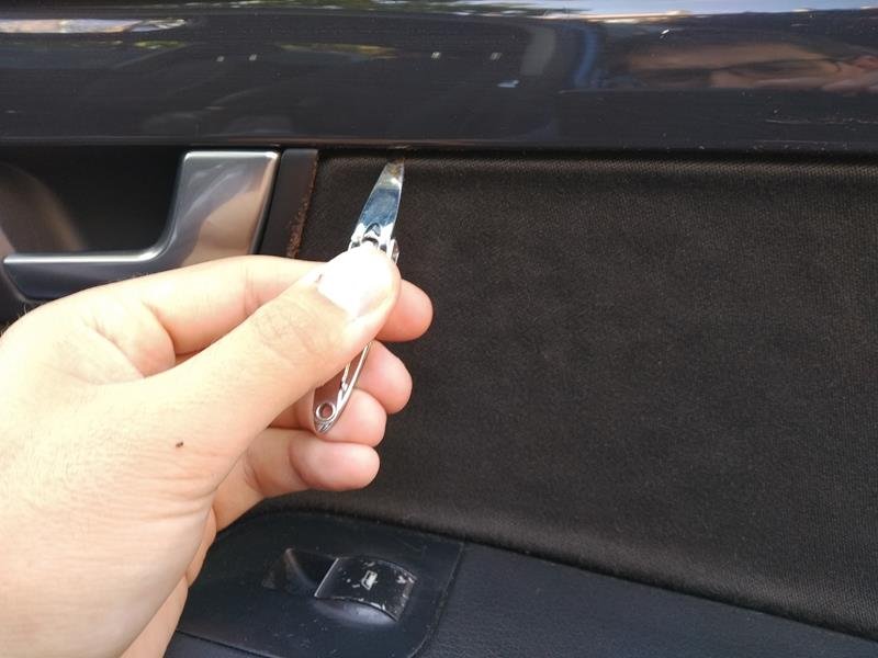

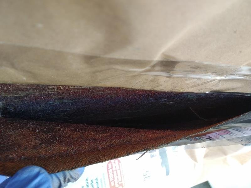

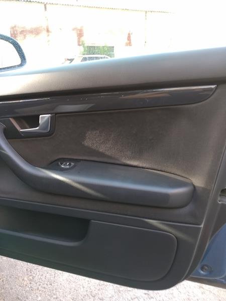

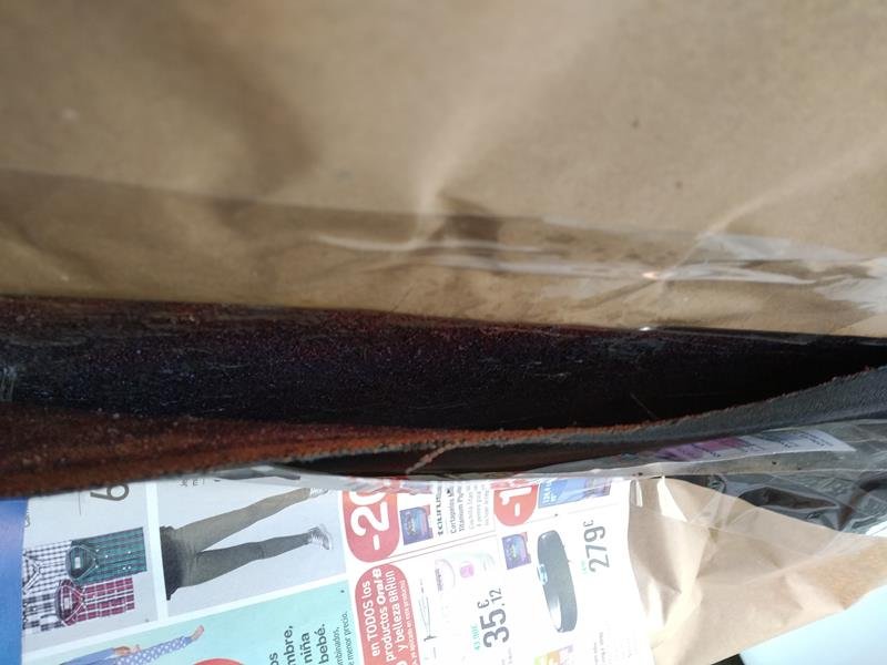

  7. Tapizar_Tela_Paneles_Puerta_sin_Desmontar_by_Izan..pdf Buenas tardes, con estos días tan calurosos, se me han empezado a abrir por arriba la tela negra de los paneles de las puertas. Antes de "abrirse" por arriba, ya estaban todas las telas prácticamente despegadas, como si fuesen bolsas. Con algunas fotos, voy a poner un brico muy muy sencillo. Tened en cuenta que de esta forma no queda perfecto, ya que no estamos aplicando pegamento al 100% de la superficie de la tela, solo quedará bien pegada la zona en la que podemos introducir el pegamento en spray. Para un acabado perfecto, habría que retapizar desmontando el panel. BRICO: TAPIZAR TELA PANELES PUERTAS SIN DESMONTAR GUARNECIDO SÍNTOMAS DEL DESPERFECTO: - Se forman como unas "bolsas" en los tapizados de los paneles de las puertas. Con el calor pueden llegar a despegarse los tapizados por la parte superior. MATERIAL NECESARIO: -1 bote de pegamento de contacto en spray. -Alcohol 96. -Guantes de nitrilo (u otros, para no llenarnos de pegamento las manos y evitar manchar el tapizado). -Útil para meter la tela por dentro del panel: Se puede utilizar: Un destornillador plano con cinta aislante en la punta para no dañar la tela, un trozo de tarjeta cortada con los bordes un poco redondeados. Yo lo mejor que he visto para usar ha sido la parte que hace palanca de un cortaúñas pequeño. Creo que también podría valer un útil de esos azules que se utilizan para desmontar los smartphones, el que lo haya visto sabrá lo que es. -Revistas, cartones o papel de pintor para suelos. -Cinta (celo) ancha. TIEMPO ESTIMADO: 20 – 30 minutos DIFICULTAD: FACIL EMPEZAMOS: -Aquí vemos toda la tela despegada, por si misma estaba un poco menos abierta, yo la he sacado un poco mas: -Encintamos la puerta entera dejando solo el hueco abierto por el que aplicaremos el pegamento en spray: -Aquí el adesivo de contacto en spray: Cuesta entre 7-15€ en cualquier centro de bricolaje lo tienen. -Abrimos forzando un poquito con la mano el hueco: -Nos ponemos los guantes y comenzamos a aplicar el adesivo de contacto en la parte del panel: (4) -Tenemos que aplicar el spray en ambas partes, tanto por dentro de la tela como en la mugre roja que tiene el panel despegado. Intentad no tocar lo rojo del panel, pues es muy pegajoso y ensuciará los guantes. Hay que aplicar poca cantidad de spray de forma uniforme (como 2 o 3 pasadas rápidas), sin que queden partes con mucho pegamento: -Una vez el pegamento esté totalmente seco al tacto, de manera que al tocarlo con los dedos lo notéis seco, vamos pegando la tela de abajo a arriba. Con la tela ya pegada, introducimos los bordes de tela de derecha a iquierda (en el caso de los paneles del lado derecho -Primera parte a introducir: -Parte central a introducir: .Parte final: -Es fácil que queden pequeños restos de pegamento en la moldura/maneta si no hemos sido muy cuidadosos encintando la puerta: -Con alcohol 96 del supermercado, le damos con un trapo o un papel -Una vez bien limpiados los restos de pegamento: FIN. Gracias a todos, espero que sea útil este modesto aporte, Un saludo!!
