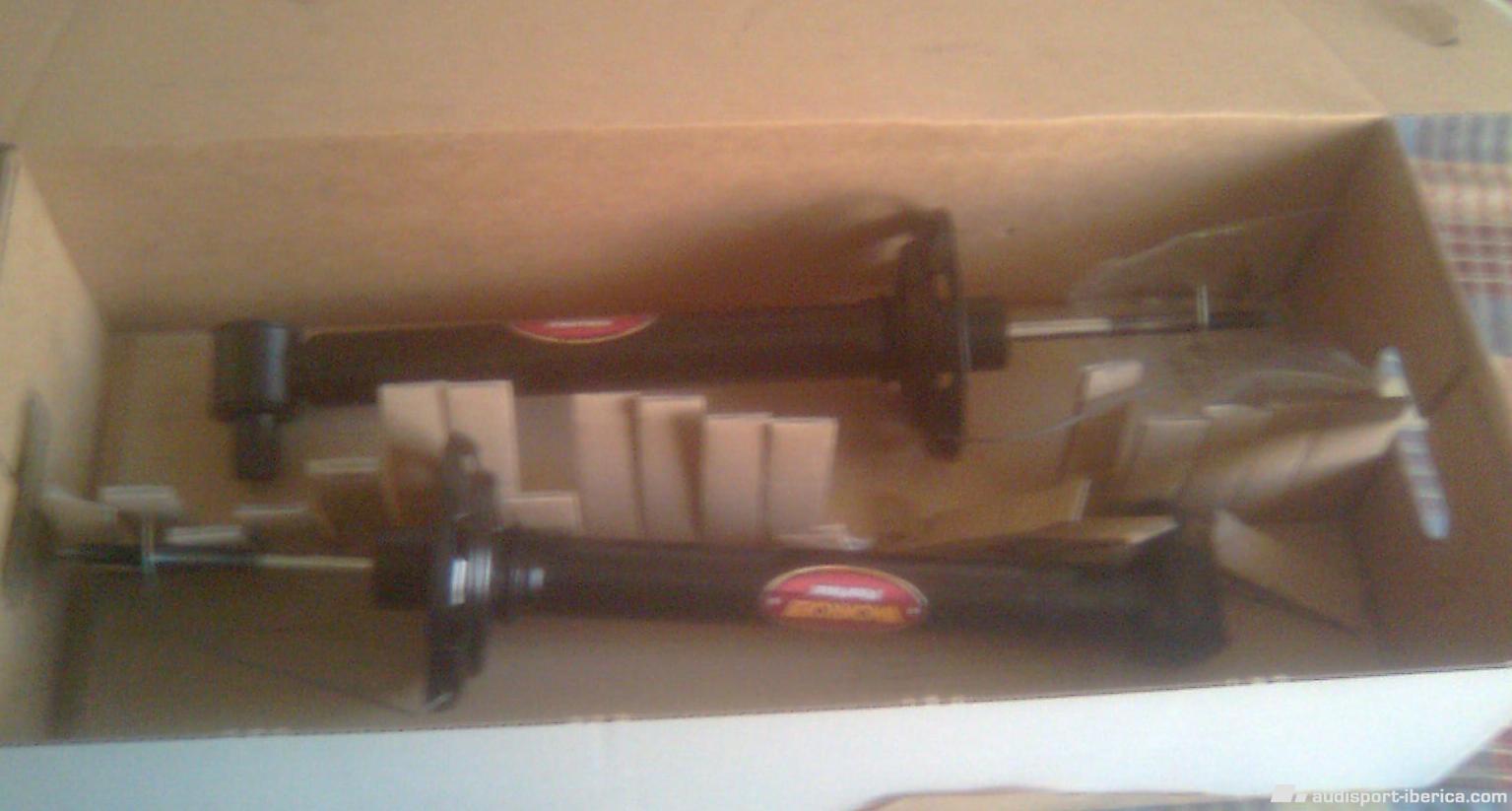

en el norauto venden compresores de muelles, valen unos 20-25€, son de doble anclaje vamos que son seguros, esta claro que no es nada del otro mundo cambiar amortiguacion, pero hasta cierto punto merece la pena que te lo haga el taller y evitas problemas Un saludo!

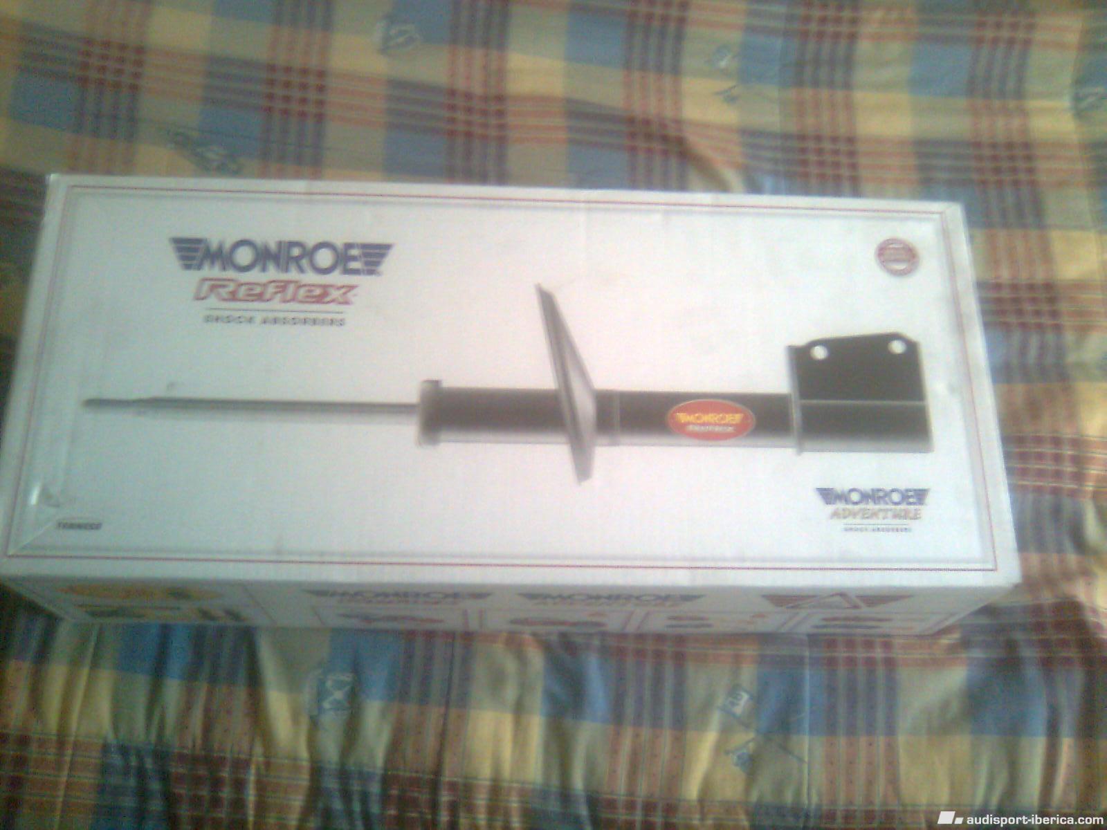

Hola! Yo los mios los cambié yo mismo, pero llevaban montado todo el sistema de muelles+copelas, y ahora mismo esta en el taller montando unos Monroe OEM de carroceria deportiva B5 traseros, No es dificil, pero minimo necesitas buenas herramientas y caballetes, y algo de maña, tampoco es muy complicado, solo quiero decir que no vas a ser capaz con el gato del maletero y cuatro llaves de la caja de herramientas de estar por casa... Yo te animaría a que lo hicieras tu mismo ! Un saludo

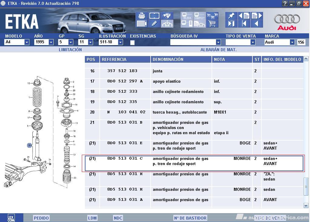

Hola a todos!, Abro este post para preguntar sobre la suspension trasera y ademas pedir opinion sobre que montariais vosotros en mi lugar: Tengo el coche en el taller esperando para Sustituir los amortiguadores traseros y no se cual montar, el caso es que llevo los muelles deportivos OEM del audi S4, y la suspension es KW, pero los dos amortiguadores traseros estan para la basura, Mi duda es: ¿Puedo montar en mi chasis el amortiguador del "Tren de rodaje Sport" segun audi la suspension para el chasis deportivo? o bien habrá problemas con los anclajes y no podre montarlos? 1) Una de las opciones es montar Los originales y tener muelle+amortiguador Original del A4 chasis deportivo: ¿o bien no se puede montar ese amortiguador en mi chasis de A4 normal (del 1995)? 2) La segunda opcion es montar amortiguadores KONI regulables en dureza. 3) y la ultima opcion que me da mi taller es montar unos amortiguadores marca "LIP" (que no habia oido en mi vida) Gracias de antemano y un saludo! -
