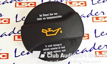

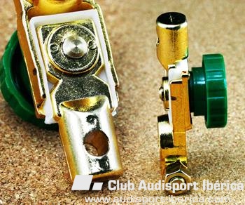

  3. Desconectador de bateria 4,85€: http://www.ebay.es/itm/261205107228?ssPageName=STRK:MEWAX:IT&_trksid=p3984.m1423.l2649 Tapon aceite gasoilina (tambien tienen para diesel) 6,94€: http://www.ebay.es/itm/280794544282

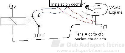

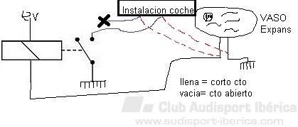

  6. El primero es el que vale, lo habia puesto mal, el cable que traia la masa (marron gordo creo) lo cortamos y al aire bien aislado
  7. Es decir: (Mis dotes de dibujante con paint y estas horas... no dan para mayor belleza artistica) aunque en este caso habria que meterle otro rele a un positivo bajo llave para que no consuma el rele. Lo perfecto seria que la conversion fuera la inversa, que llena diera circuito abierto y vacía cortocircuito, ya que asi el relé no consumiria nada, solo en caso de que se vaciase consumiria Por esto zeimon es imposible que te marque bien la botella sin meterle rele, pero la instalación es bien simple aunque siempre es una put*da meter instalacion innecesaria por adaptar un conector Un saludo a todos
  8. Hola, Las botellas de expansion nueva y vieja funcionan justo al reves zeimon, una hace circuito abierto entre los pines cuando esta llena y la otra hace cortoricuito con la masa cuando esta llena, si has cambiado los pines de posición con eso no basta, cuando cambié la mia tambien pille la del conector ovalado y al final la quite y puse la de conector redondo ya que no me apetecia nada tirar instalación de positivo a bateria para poner un put* rele y hacerlo funcionar, aunque pensandolo se puede tirar un positivo del alternador! Si alguien quiere un esquema para adaptar de ovalado a redondo sería medir que botella abre y cual cierra con liquido ya que no me acuerdo de como iban, el circuito de rele es bien simple para invertir la funcion Un saludo a todos!
