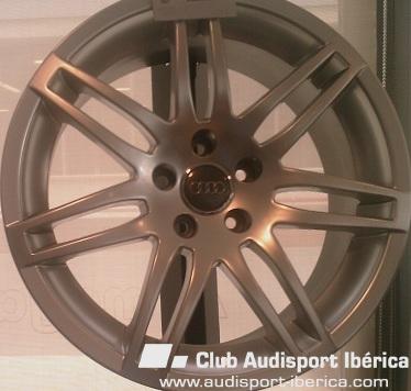

  19. Estuve ayer en un conce y vi estas llantas expuestas. ¿ Alguien las tiene montadas y puede adjuntar una foto para ver como quedan ?. Gracias y saludos.
