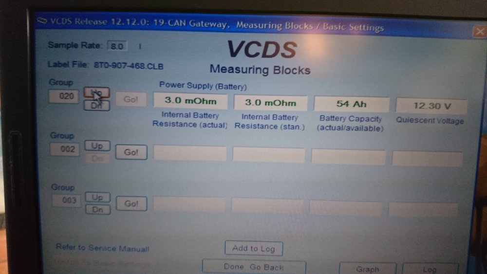

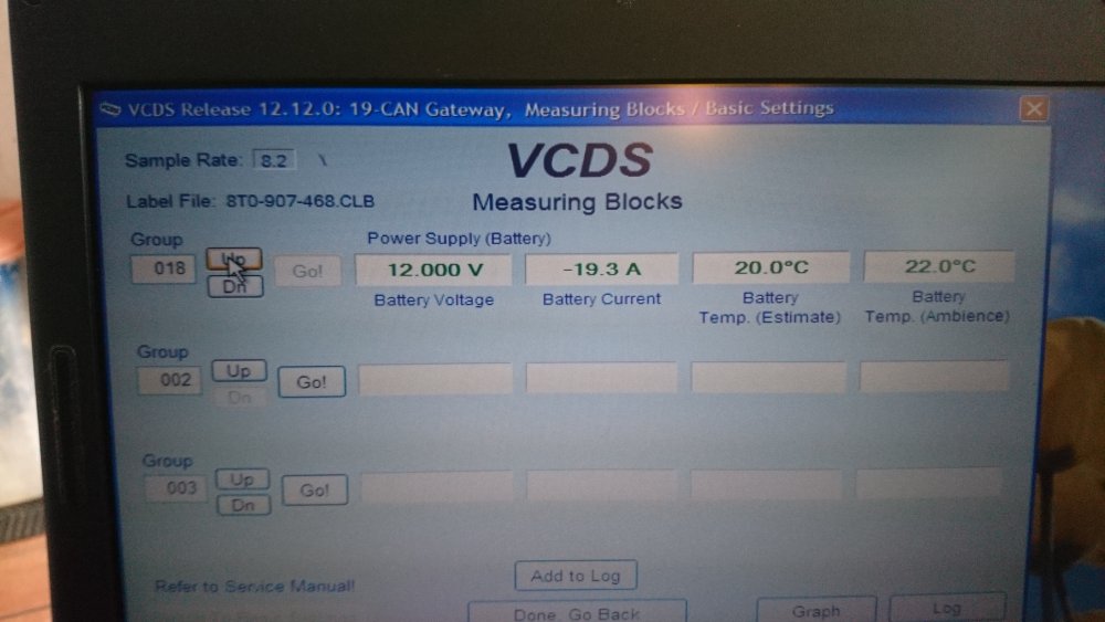

Hoy he recibido el vag 12.12.0 . Envió muy rápido y todo bien , solo que el, cd me vino en mal estado , he llamado y al momento me mandaron el vcsd. He podido hacerle unas cosillas ,nivel de batería en mmi , logo sline... lo que no he podido es codificar la batería , al poner los nuevos valores le doy a test y nada error de 26 caracteres invalid activation. Mañana voy a probar con otro Pc ya que el portátil tiene números estropeados y he introducido el bem copiando algunos números de las teclas que no funcionan. Por lo demás todo perfecto. -
Pues eso me he comprado el vag com 12.12.0 para codificar la batería, ya que en su momento se le ha puesto un BEM code que no le pertenecía, de una batería de 70ah cuando lleva una de 105 ah. El caso es que cuando voy a entrar a esos dos módulos, me salta el error de controlador not found. Alguien sabe si se puede solucionar?. Vag com 12.12.0 comprado en mundodiagnosis audi a5 2012 (posteo aquí porque veo que se mueve más por aquí). Muchas gracias. Adjunto foto de los datos de la batería, sin codificar, osea pensando que es una de 70 y no de 105.

Gracias Harigami. Esa misma versión es la que me he pillado, en mundodiagnosis. Llame le he preguntado información al chico y muy amable me ha indicado cual me vendría mejor para el uso que quiero darle. Ya os contaré que tal el día que me llege. Lo primero, activar nivel de batería y codificación de la mima... Muchas gracias por tu respuesta y felices fiestas. -
