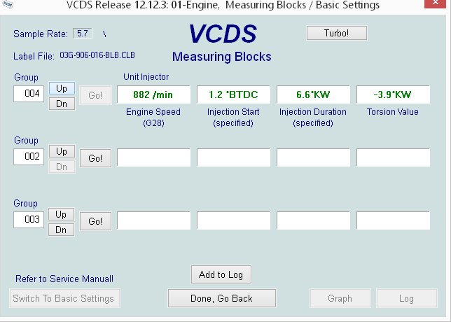

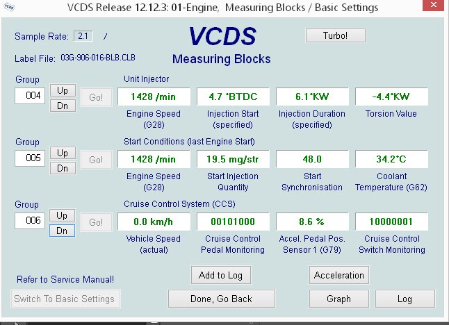

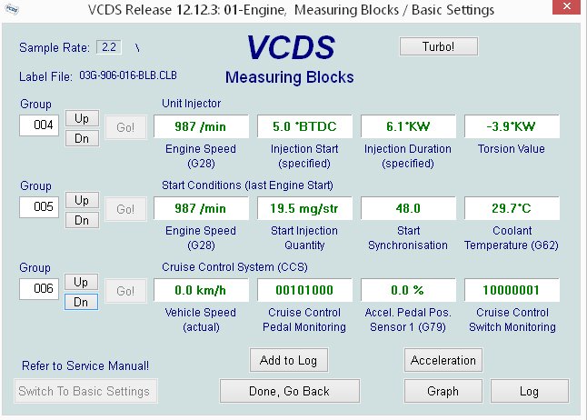

Bueno chicos después de hacerle al coche 1300kms he de decir que la correa está perfectamente montada y el Angie sincro estaba un poco atrasado a -3,5 y lo he llevado a -0,5... Dudo mucho que el coche alguna vez haya estado a esa sincro ha quedado de fábula... -
Distribucion recien cambiada y no se si esta bien el angle sincro
LOBO40 publicó una discusión en Audi A6 / Allroad C6 (2005 - 2011)
Hola chicos recientemente he cambiado la distribucion de mi coche y no se si esta bien la sincro esta mañana lo he comprobado en frio y aqui os dejo los valores con el vag. En relentin y acelerando Os agradezco muchisimo vuestra ayuda...... -
