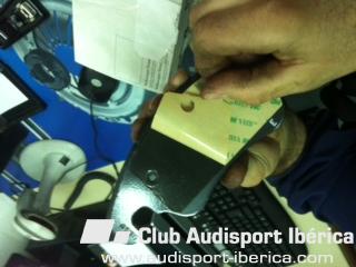

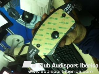

  22. Bueno chic@s, perdonar por la tardanza pero no he podido conectarme antes. El ruido se a solucionado y tengo que decir que a sido gracias a el cambio de pastillas. Resulta que las pidieron y mandaron unas con las referencia de A5 y hasta aqui todo bien, pero ahcian el ruido que describia antes. Pues bien, pidieron otro juego a Audi argumentando que el coche hacia ruido al poner ® y tocar el freno. Y SORPRESA las que mandan ahora son diferentes!! La referencia es otra, Tienen una pieza metalica como para hacer mas fuerza a la pinza y las pastillas tienen una cinta de doble cara para que se queden pegadas a la pinza. Os pondre alguna foto para que la veais.
