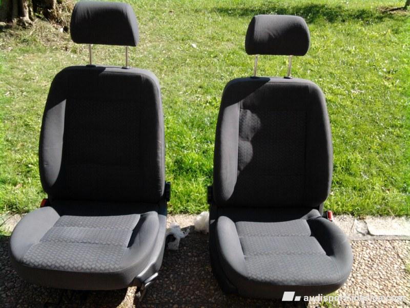

  12. Hazme caso. chupar chupa y bien. 1.8T quattro AEB. pero mola. ciudad 12L y sin remordimientos. autopa baja bastante, unos 8-9L

  15. como hice el cambio de asientos y le puse los sport al mio, el que quiera estos asientos se los regalo. si alguien los quiere preferiria que vieniese a buscarlos para no andar con el jaleo de embalajes e historias. si alguien esta interesado que no tarde mucho en decirmelo porque los voy a tirar a la basura.

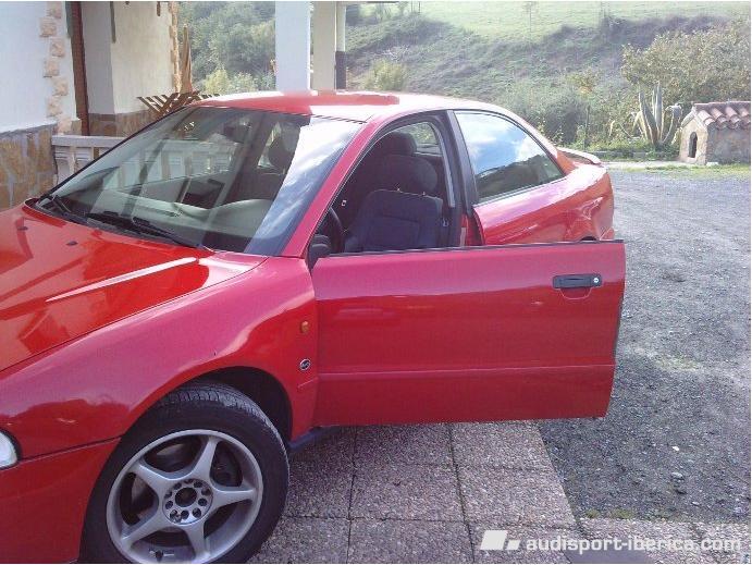

  18. no se de que año son. son los sport pero con un parche de cuero para tapar la rotura de la tela. los anclajes son los mismos. compé patines nuevos para asegurar que el asiento no se moviera del sitio

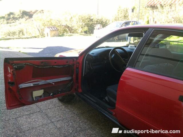

  19. ya de paso otra de mis aficiones.

  21. Incluio las fotos del cambio de asientos y de la etapa. hice otro post pero bueno. lo incluyo en este ya que tengo varias fotos del coche en este post

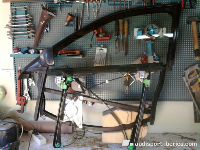

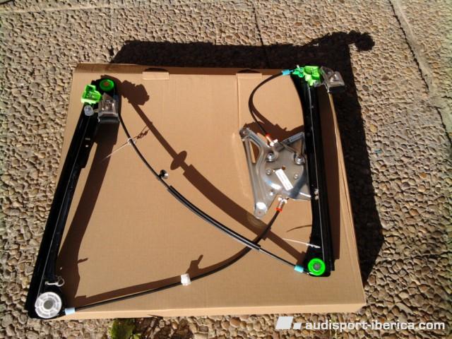

  22. una foto con todo cambiado. he tenido que romper los remaches que sujetaban las guias al marco de la puerta. sencillito con un taladro. Luego vuelves a remachar todo en su sitio y volver a montar todo el conjunto. de verdad os digo que es más dificil volver a colocar el panel de la puerta correctamente que sacar y meter todo el marco.
