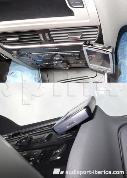

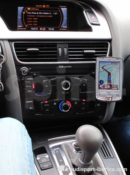

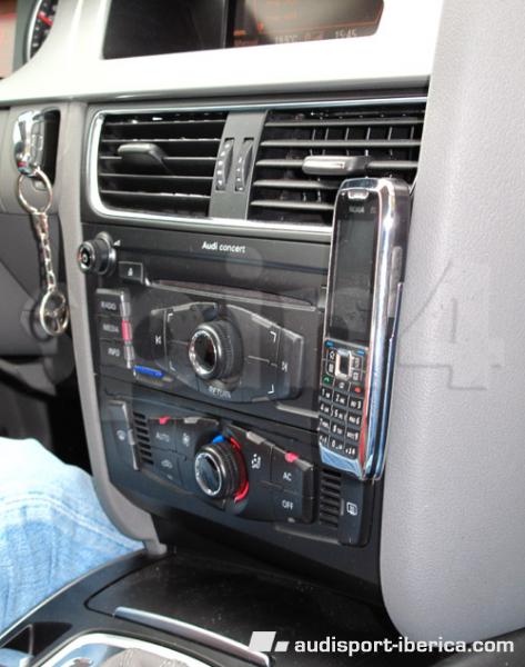

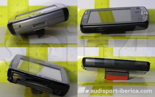

  9. Para terminar, el aspecto que muestra el invento con un teléfono Nokia E51 desde el frente…
  10. Vista superior e inferior de la PDA. Se puede apreciar como el trabajo sobre la madera consigue orientar el dispositivo hacia el conductor.

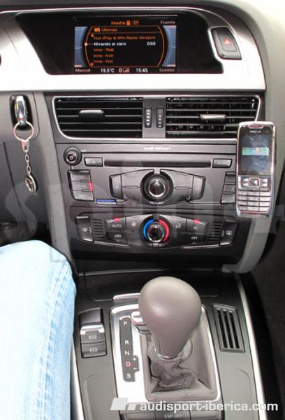

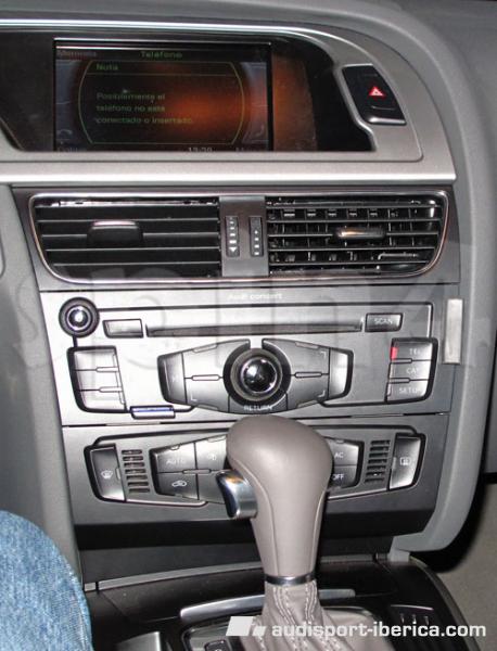

  11. Aunque el resto de la historia ya la publiqué en http://www.audisport-iberica.com/foro/inde...howtopic=217692 vuelvo a detallarla aquí para que quede todo el brico documentado. SOPORTE MAGNÉTICO DISCRETO para dispositivos electrónicos en Audi A4 (B8) y A5 Apariencia de la consola con el soporte listo para usar.

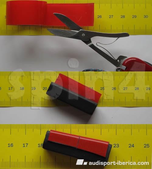

  14. 9.- a continuación, preparar la cinta de doble cara y pegarla en ángulo en la superficie de la pieza que estará en contacto con la consola y el tacón.

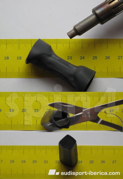

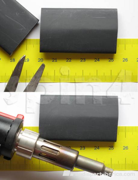

  15. 8.- Retractilar el tubo y cortar el sobrante con unas tijeras pequeñas
  16. 7.- Cortar 50mm de tubo termo-retráctil y preparar el soldador con la boquilla de aire caliente

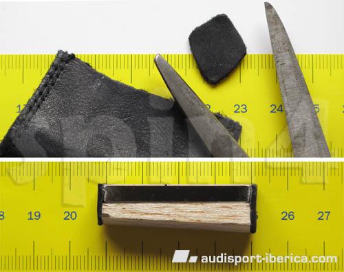

  17. 6.- Recortar las tapas de piel negra, pegar en los extremos y perfilar con cuidado

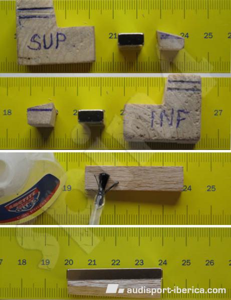

  18. 5.- Preparar el imán y adherirlo a la pieza de madera con pegamento de contacto o con cianoacrilato.

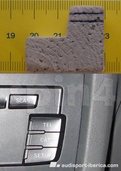

  19. 4.- Verificar los ángulos con la réplica del tacón de la consola del punto1

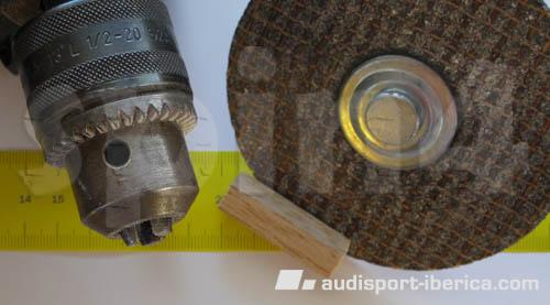

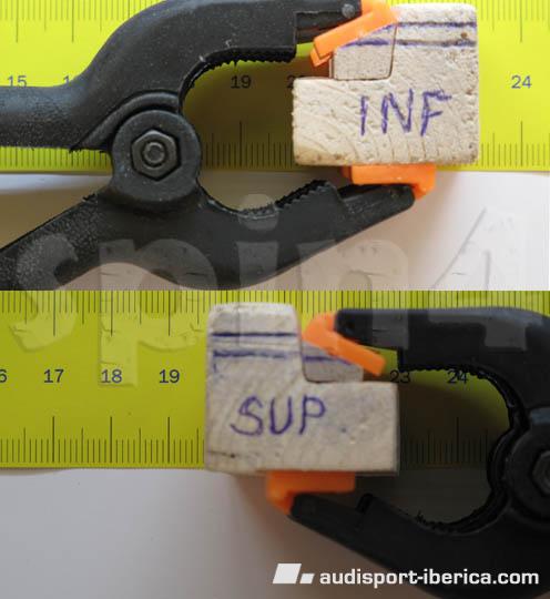

  20. 3.-Lijar el taco de madera hasta conseguir los ángulos adecuados

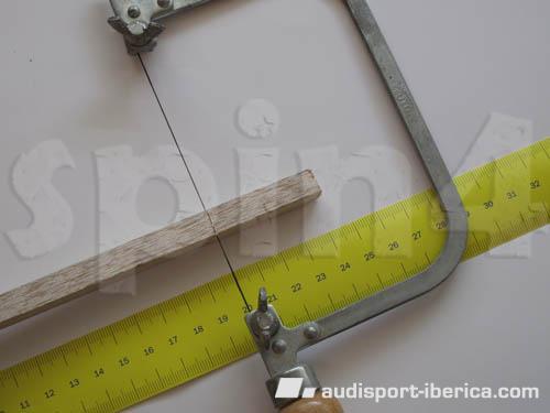

  21. 2.-Cortar un trozo de madera de 40mm de cuadradillo de 10mm de lado
  22. Pasos: 1.-Preparar una réplica del tacón de la consola del A4(B8) o A5 con un trozo de cuadradillo de madera de 30mm de lado, teniendo en cuenta el ángulo con respecto a la consola.
