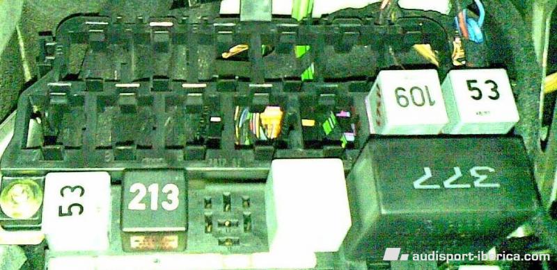

Hola a todos. Tengo un problema con el limpia trasero, cuando le doy a la palanca se mueve medio centimetro, y se para. Estuve leyendo por el foro y aplicando lo que ponía, posible fallo del motor del limpia, relé, pero no me queda claro que relé es. Mi coche es un A3 TDI 110 Cv del año 98, y según un listado de relés que anda por el foro, podría ser el numerado con el 377 (en la foto) nº 5 y 6 en el listado de relés , pero lo he cambiado y hace exactamente lo mismo. Según el listado de relés dice (de izquierda a derecha) 1.- Relé bocinas 2 tonos (sería el numerado con 53 en la foto) 2.- Relé alimentacion principal (sería el numerado con 213) 3.- Temporizador de limpiaparabrisas y lavaparabrisas (hasta 06/98) (mi coche no lleva ninguno) 4.- Relé de pre-postcalentamiento (sería el blanco) 5.- Relé principal (AGR), temporizador limpia y lavaparabrisas (a partir de 07/98) (sería el numerado con 377) 6.- Relé faros niebla (hasta 06/97), temporizador limpia (a partir de 07/98) (sería el numerado con 377) El coche lo compre de segunda mano, hace 1 año, y el limpia trasero ya tenía este problema. Me surje la duda de si el anterior dueño, le hubiera quitado el relé que falta (el Nº 3 del listado) para intentar arreglarlo y nunca se lo volvió a poner, y ese es el problema o si es otra cosa la que le sucede. ¿Alguien podría indicarme si pudiera faltarle ese relé y que numeración trae, para pillarlo en un desguace y probar ? Del motor, lo desmonte entero, lo limpie y quiero pensar que funciona, por que no se como probarlo, electricidad debe de llegar, por que el primer intento lo realiza, pero ando perdido de como probarlo correctamente

Hola a todos . Tengo un A3 TDI 110 del año 98 y como a varios de vosotros no me funciona el limpia traser. cuando le doy, se mueve medio cm y se para, si inmediatamente le vuelvo a dar, no hace nada, y si espero unos 30 segundos y le doy de nuevo, se vuelve a moner otro medio cm y se para. El caso es que estuve leyendo un monton de post y me cuadra que pueda ser el relé. Saque la hoja de los reles para mi modelo y año pero hay varios que ponen que son para el limpia y en mi coche tengo un relé doble que segun el manual deberia de ser dos independientes que debe ser ser el causante del mal. ¿Os cuadra que pueda ser el rele Nº 337? ¿En vuetros coches teneis un relé doble como ese o dos simple? Os adjunto una foto de mi caja de reles con los reles que lleva el coche, en un principio, los originales que yo sepa. Muchas gracias
