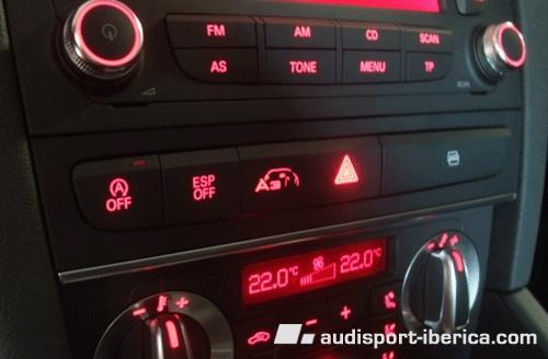

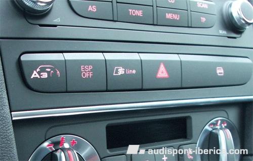

Las fotos las saqué de la web www.carstyle4you.com Ahi tienen botoneras con distintos logos... eso no es más que un ejemplo. s2 -

A3 Restyling Nov 08 sin Pack iluminación: portatarjetas NO iluminado s2 -

Creía que el paquete de iluminación se componia de las manetas de las puertas etc.... Pues ya ves que son algunas cosas mas, jajaja.No sabes que envidia me da cuando me monto en el coche de un amigo que tiene el paquete de iluminacion y veo los led del plafon de luces y etc, etc. Que pena que a la hora de comprar el coche el vendedor no me informara de esto. S2 Es para el restyling también? s2 -

Entonces perfecto si es así, podré ponerle el led jejeje S2 -

Hola, quisiera saber si habéis intentado poner un led rojo en el tarjetero del cuadro del coche, al lado de la botonera. Es que no sé por qué, pero en el mío no se ilumina. En el conce me dijeron que ahora vienen así, pero no sé por qué me suena raro... He visto una foto en una web (carstyle4you) que parece iluminado... y en otra que no... La verdad, molaba darle luz a todo ;-) S2
