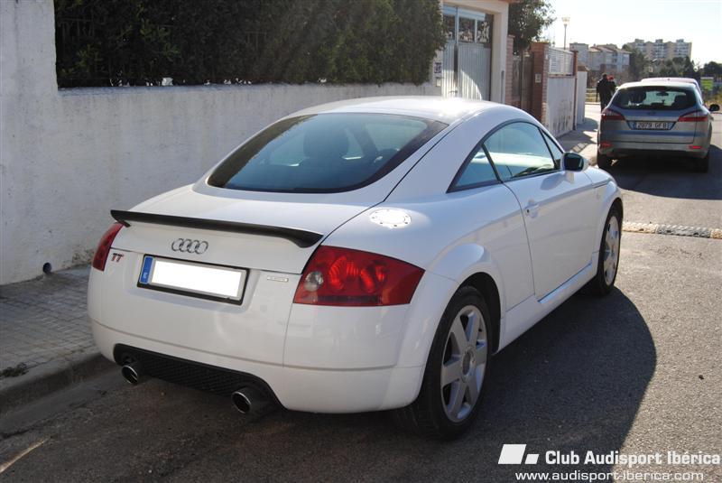

Yo lo compré en eBay y lo llevo puesto. Me costó cerca de 100 euros, creo, no recuerdo muy bien. Lo mío no es el alerón completo, sino un añadido al original, aunque creo que todos funcionan así. No sé de qué está hecho, pero el alerón con el añadido pesa BASTANTE MAS que el original a secas, por lo que puede que te pase como a mi: depende del día, la puerta del maletero no se aguanta sola levantada, y tienes que sostenerla con la mano. El mío venía imprimado, con sus tornillos para montar. Yo no lo monté, así que desconozco si es fácil ponerlo. La verdad es que queda chulo: -
