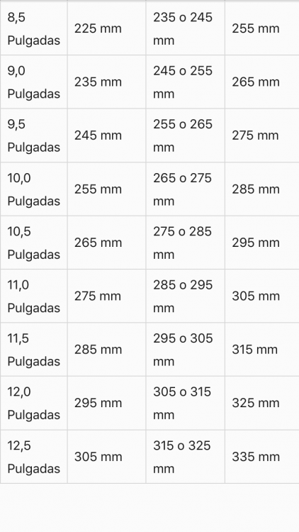

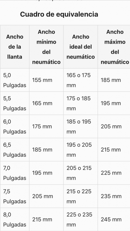

Ya tienes la respuesta, te la ha dado TTquattro. No te olvides de mirar la ficha técnica del buga !!! Ahí tienes las limitaciones de que ruedas puede llevar tu coche...

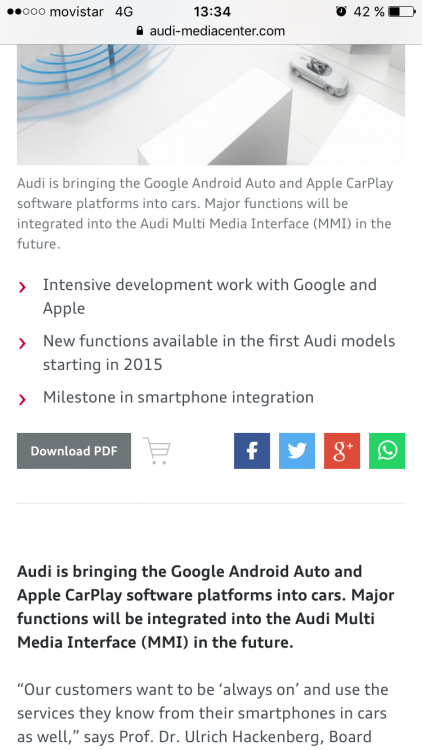

Ahí dice que "nuevas funciones disponibles en los primeros modelos de Audi a partir del 2015" Supuestamente los restyling ? Cuando empezaron a venderse las primeras unidades de restyling 2014 o 2015? Otra cosa TTquattro, no todos los restyling llevan pantalla en el FIS ? -

Ahí tienes ...en internet lo tienes todo. Échale un ojo a la ficha técnica de tu coche para saber qué medidas de llantas y de rueda puedes poner.

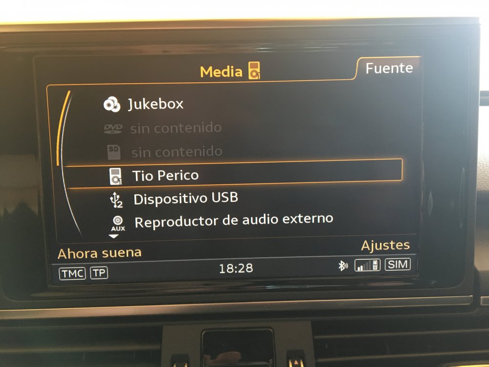

Mi gozo en un pozo...consigo lo mismo que conectando el teléfono al coche a través de Bluetooth o wifi. Puedo escuchar Podcasts, radio, YouTube,etc. pero en ningún momento sale la plataforma de Apple CarPlay en el MMI. Era lo que espera, así que ahora solo queda dar por c..o en el concesionario... habrá que pedir cita que sino no te atienden !!! ???
