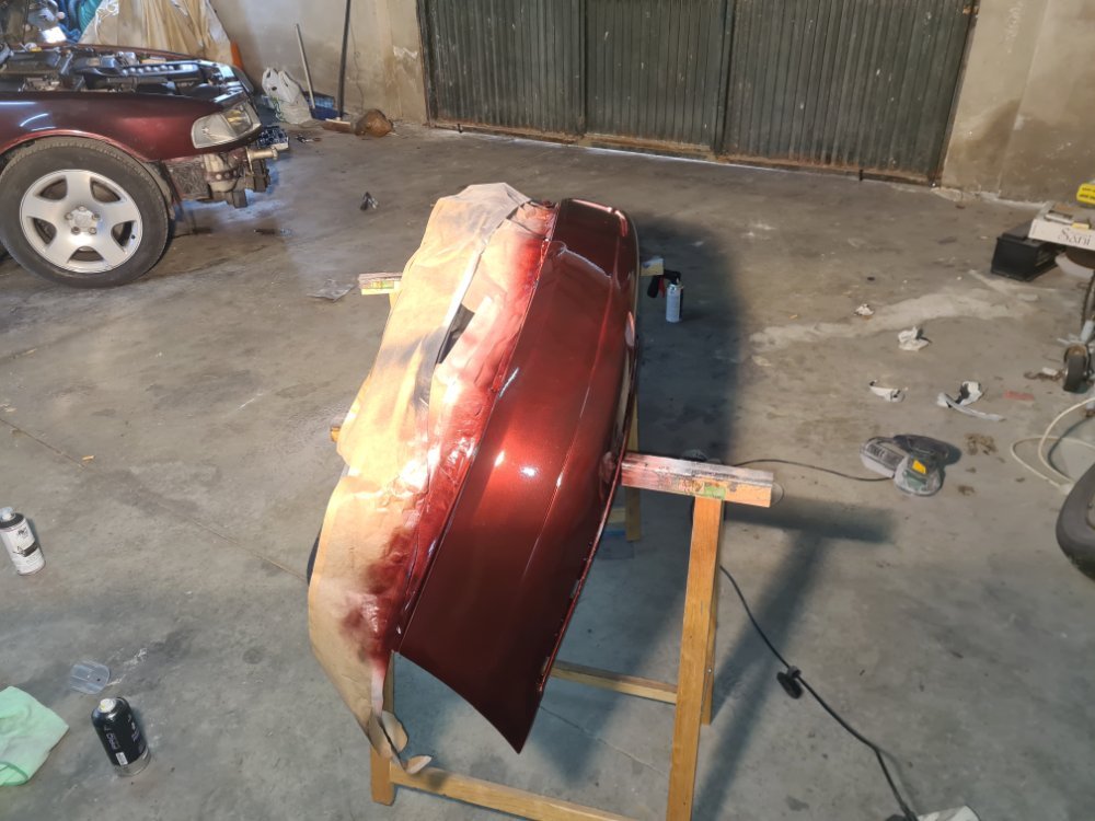

  16. Buenas compis, Despues de una semana santa complicadilla no he podido hacer al coche todo lo que queria, pero si otras cosas que han sido necesarias y me han costado pasta. Lo primero, lo de siempre: el gafe. A las tres horas de pintar el paragolpes y sacarlo a la calle, ya me lo han rozado. Lo lleve al taller el miercoles y se le hizo paralelo completo, dos ruedas nuevas y una carisima carga de aire acondicionado de 130 eurazos. Por lo menos ahora enfria que da gusto. No me gusto del todo como estaba una de las rotulas de direccion, de modo que he pedido las dos rotulas completas con axiales y guardapolvos que le pondre en cuanto me lleguen a casa. Ya solo tengo pendientes las sondas lambda que me dan muchisima pereza y volver a montar la bomba de gasolina a ver si me queda bien puesta de una vez. Ahora la parte triste: Con el coche casi acabado y ahora que va como la seda (quien bien va el bicho), por desacuerdos con mi mujer lo tengo que vender. Que si no tenemos sitio, que si hace falta el dinero, que si estoy todo el dia en el garaje en vez de estar con el bebe....en fin, no le falta razon del todo jjajaja asique me voy a tener que deshacer de el para que no me cueste el divorcio. Si alguien esta interesado que me contacte. Ya sabeis por este hilo como esta el coche y lo que se le ha hecho y lo que me va a doler desprenderme de el... Mientras, voy a seguir cambiandole las cosas que tengo compradas y a dejarlo 100% en su mejor estado posible. Como yo creo que no se va a vender a corto plazo os seguire informando de la evolucion y consultandoos las dudas que me resolveis tan bien por aqui. Un abrazo foreros!

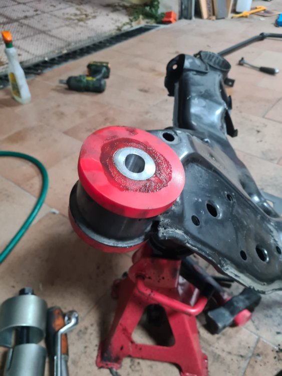

  22. Aqui una foto de la cuna, y el Silentblock de poliuretano en cuestion.

  24. Muy Buenas. Otra semana mas y vamos avanzando. Esta semana desmonte la cuna delantera y le cambie los 4 silentblocks por unos nuevos de poliuretano. He de decir que estos SB nuevos son la leche. Tienen muy buena pinta y se montan muy muy facilmente. nada que ver con los tradicionales que, por otra parte fueron un dolor de cabeza para quitar porque son demasiado grandes para mis herramientas. Tuve que sacarlos quemandolos con un soplete y paciencia. El montaje de la cuna tambien es un dolor para un tio solo y en el suelo, pero en fin, terminado. Aun tenia un ruido muy molesto despues de esto en una rueda y resulto ser que me faltaba nada menos que uno de los dos tornillos de una pinza de freno....casi nada para andar por ahi con le coche asi.... Ahora si, a nivel de rodadura el coche va como la seda. La verdad es que es impresionante como de bien pueden ir estos A8 con todas las gomas nuevas y sin un ruido. Suavidad y aplomo es todo lo que puedo decir. Bueno una vez hecho esto, me queda poco antes de pasar a la fase de chapa y pintura. Tengo que cambiar las 2 sondas lambdas que por fin m,e han llegado las correctas. El problema es que de momento solo puedo cambiar la izquierda ya que no tengo ni idea de como acceder a la derecha sin desmontar medio motor. Tambien creo que me tira anticongenlante por la caja del termostato, asi que cuando pueda, con paciencia, creo que me tocara volver a desmontar la distri para llegar ahi y dejar esa junta bien puesta. no entiendo que pudo pasar al montarla para que me este tirando poir ahi y me da una rabia tremenda. Con esta operacion ya le pondre el deposito de expansion nuevo que me acaba de llegar tambien. Esta semana cosas mas ligeras. Tengo que pegar la tela del techo que se me ha descolgado por la parte de atras, cambiar un altavoz trasero que ha muerto de viejo (malditos altavoces nokia que no se pueden sustituir por unos normales) e intentar instalar el tempomat cuando me llegue el cableado (la maneta nueva ya la tengo). Todo esto creo que puedo hacerlo sin mucho problema. Tambien he de cambiar varias luces interiores como la de la guantera, maletero etc... Hay una cosa que me tiene descolocado aun. Se supone que tengo que instalar un modulo TMC para la radio y sus mandos del volante. Aun no se mucho de este tema, ni siquiera se si este coche quizas ya lo tenga montado y solo tengo que cablearlo, ni donde esta situado, ni como se cablea. Eso es investigacion para los proximos dias. Ya estamos mas cerca del final! Un abrazo foreros!
