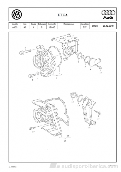

  1. Pues tal vez ya alguien a comentado algo sobre esto, pero como no lo encuentro y llevo como 3 horas dandole vueltas al foro, pues me atevo a preguntar. Resulta que he cambiado el radiador del motor y el "intercambiador de calor" o radiador de calefacción, como querais llamarlo, y aun así, el coche sigue calentandose, creo que va ser o el termostato (marcado en nº 18 en la imagen que adjunto) o la bomba de agua (marcado en nº 15 en la imagen que adjunto),. Pero pido opinion a los expertos que por aqui veo que circulan bastantes. Los sintomas que tiene el coche son que no pasa agua caliente al radiador de calefaccion interior y ademas las gomas del radiador, concretamente se nota mas en la que conecta el motor con la parte alta del radiador del motor, suena el aire que debe generar el agua al hervir, pero lo mas curioso es que el agua en el radiador del motor esta relativamente fria 90º con medidor digital y el sensor del cuadro en 120º. En definitiva que pensais que es termostato o bomba?
