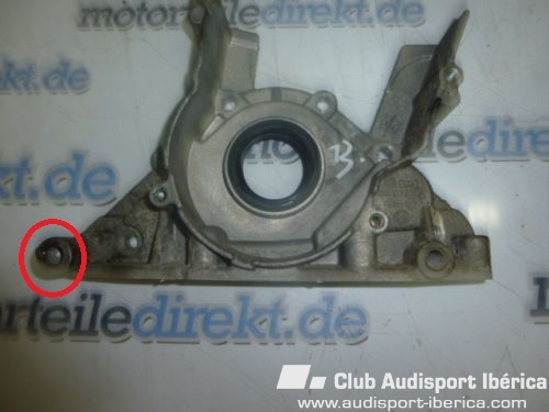

alguno podria mirar en su coche si esta rosca realiza alguna función y debo sustituir la pieza obligatoriamente? gracias -

he comprado un motor de siniestro pero trae algunos desperfectos devido al golpe. hay una rosca en el soporte dep retén del cigüeñal que viene rota y como tengo el mío todo desmontado no me acuerdo si realiza alguna función o no, por lo que no sé si debo sustituir la pueza
