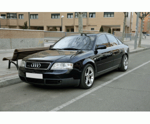

  11. Tienes que sacar el deposito del agua por el pase de rueda y seguramente sea el tubo que va ddesde el deposito hacia los eyectores del agua ya que este tubo es de plastico duro y se rompe con facilidad con el tiempo yo compre sobre tres metros de tubo para hacer toda la instalacion.No es dificil pero si de tiempo
