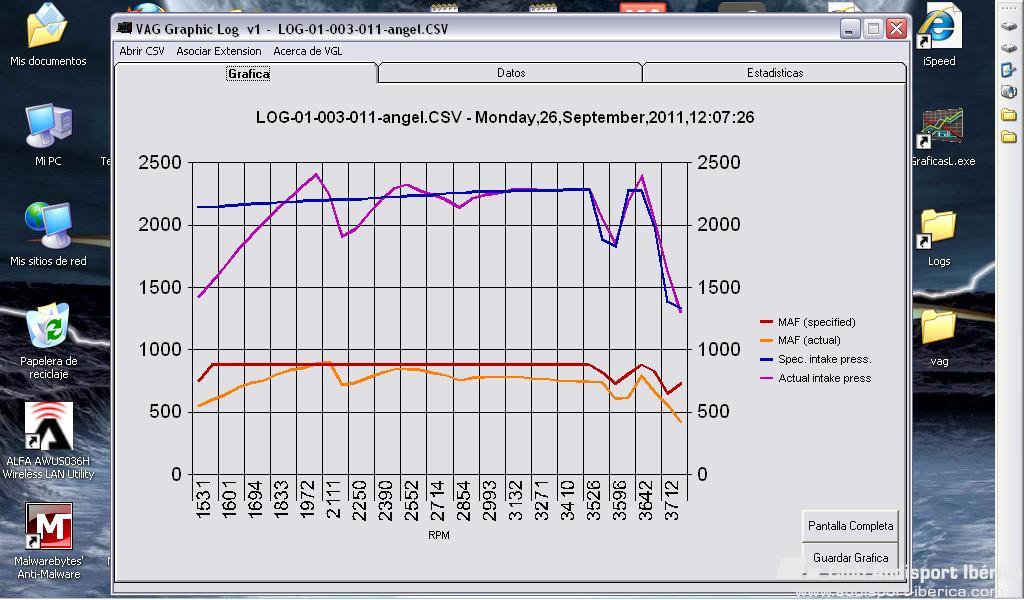

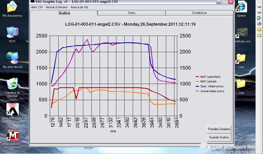

Hola, pues nada hoy me ha hecho una visita Angel, nuevo miembro del foro y le hemos pasado el vag a su coche y nos han salido 3 fallos que no se lo que son, si alguien tiene idea y nos ilumina lo agradeceriamos. VIN: WAUZZZ4B42N040162 Mileage: 221740km/137782miles ------------------------------------------------------------------------------- Address 01: Engine Labels: 059-907-401-AKE.lbl Part No: 4Z7 907 401 B Component: 2.5l/4VTEDC G000AG D06 Coding: 01016 Shop #: WSC 02325 Part No: 00016059 Component: 130 106EC150_1.R75622477188 WAUZZZ4B42N040162 AUZ7Z0A1947381 2 Faults Found: 00542 - Needle lift Sensor (G80) 30-10 - Open or Short to Plus - Intermittent Que es Transmisor del recorido de la aguja G80, no se que problemas puede acarrear. 00522 - Engine Coolant Temperature Sensor (G62) 30-00 - Open or Short to Plus Y esto Transmisor de la temperatura de líquido refrigerante G62, creo que me ha dicho Angel que no le funcionaba el ventilador del clima, lo mismo esta relacionado con eso. Despues nos ha salido uno que yo tambien lo tengo en el mio desde el primer dia que lo compre y estube buscando en su tiempo y no di con la solucion. Address 03: ABS Brakes Labels: 8D0-907-389.lbl Part No: 4Z7 907 389 Component: ABS/ESP allrad D57 Coding: 06357 Shop #: WSC 02325 1 Fault Found: 01119 - Gear Recognition Signal 35-10 - - - Intermittent Señal para la identificacion de la marcha, segun la lista de errores vag pero claro quien manda esa señal jejej. Le hemos hecho un par de graficas, pero el terreno donde las hemos hecho no era una recta plana asi que supongo que no tienen mucho valor pero para hacernos una idea de como esta, las he hecho de los grupos 3 y 11, como ponian por ahi pero no estoy seguro de que sean los idoneos, el 3 marca que es la egr y el 11 si que parece que sea el turbo, pongo aqui las fotos si alguien entiende algo que diga. -
